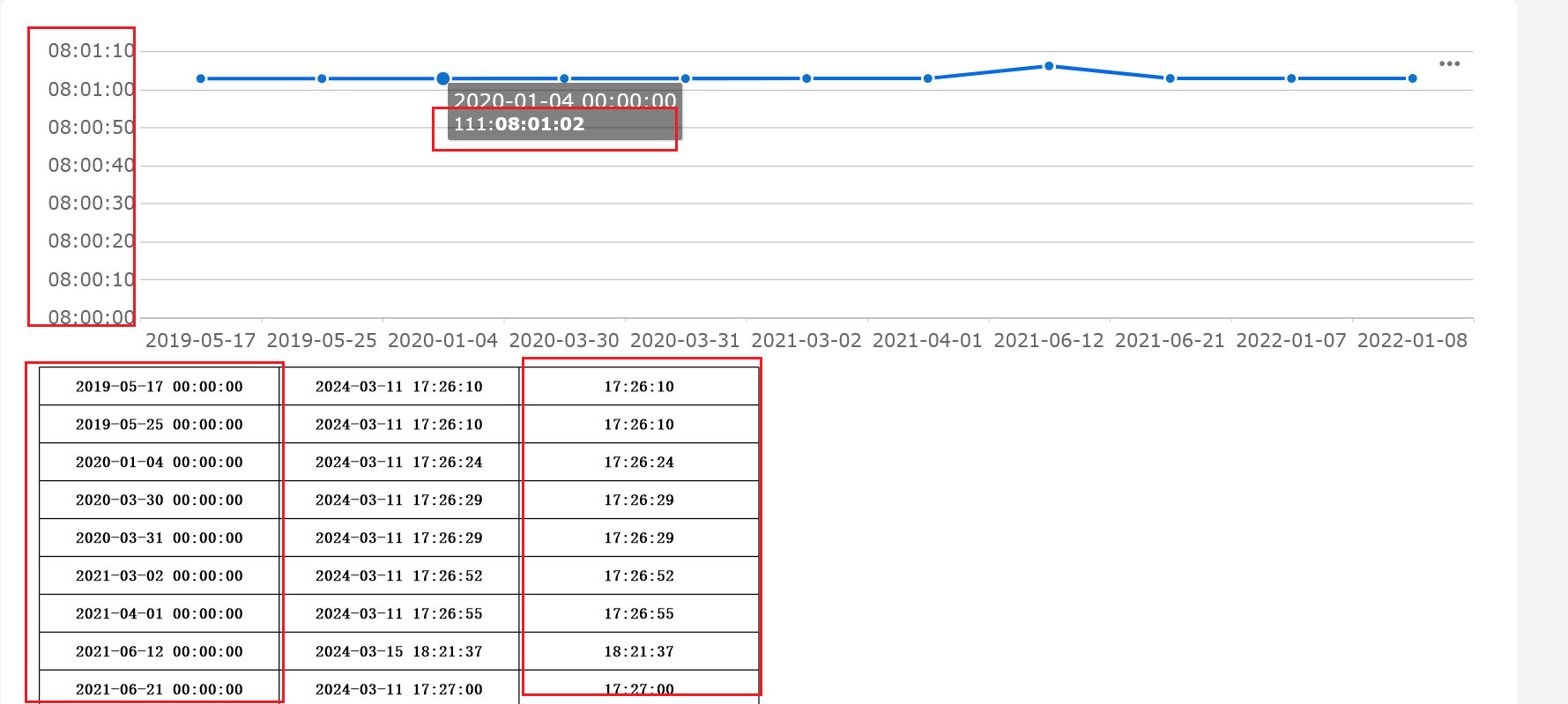

横轴展示的日期,纵轴想展示第三列的时间,趋势看起来没问题,但是纵轴跟数据点提示的格式展示都存在问题,有大佬知道是什么原因吗Snipaste_2024-04-16_16-07-33.png
Y轴是值轴,HH:mm:ss会被转换成毫秒,直接在轴标签格式中选择时间类型会导致错乱如上图,函数中用RIGHT(TIME(TRUNC(11039/3600),TRUNC(MOD(11039,3600)/60),MOD(11039,60)),8) 实现了,那怎么在自定义轴标签中用html将毫秒值转换为HH:mm:ss呢

将yyyy-MM-dd HH:mm:ss数据在单元格中用DATETONUMBER(date)公式转为毫秒,纵坐标轴格式再使用时间类型就可以正确识别出来。参考文档-https://help.fanruan.com/finereport10.0/doc-view-3472.html

这个时间格式是 yyyy-MM-dd HH:mm:ss 格式,只是显示HH:mm:ss
你数据库要yyyy-MM-dd HH:mm:ss格式的才可以
  • 遇见l 遇见l(提问者) 试了下,纵坐标数据库是yyyy-MM-dd HH:mm:ss,纵坐标轴和点提示用HH:mm:ss,直接显示一条横线了,都是08:00:00

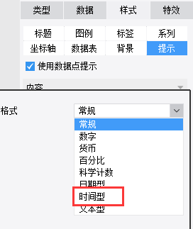

提示改成日期型没?
