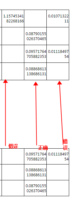

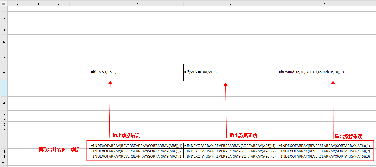

如截图所示,我设置的公式是一样的,但是其中两个公式跑出的数据都不对,我不知道问题出在哪里,请大佬帮忙看下问题出在哪里?
如上公式跑出的结果

试试公式中AR6这个直接单元格,改成split(greparray(AR6,len(item) >0),",")
  • 帆软用户isPbG51FBd 帆软用户isPbG51FBd(提问者) 大佬,我想咨询下,为什么用你的这个公式跑出的数据是正确的?我自己写的if公式,为什么有的对有的错?问题到底出在什么地方?
    2024-10-28 10:40
  • snrtuemc snrtuemc 回复 帆软用户isPbG51FBd(提问者) 这个公式,先去掉空值,不影响你排序,然后用逗号确保字符分成数组,这样不会出错
    2024-10-28 10:45

你的数据源,错误的两列只有一个值??
  • 帆软用户isPbG51FBd 帆软用户isPbG51FBd(提问者) 不是的,如第二张截图,第一行数据,可以看做数据源(这是中间数据源,满足条件后的数据,才做排名)。比如:第二张截图里面,第一列有一个数据,正常取排名前三,应该有一个数据,但是下面的结果列,是空的,所以不正确
    2024-10-28 10:06
  • CD20160914 CD20160914 回复 帆软用户isPbG51FBd(提问者) 你错误的两列有什么父格设置吗?还有方便 的话,导出内置数据发模板上来看看吧
    2024-10-28 10:17

数组增加一个排除空值的判断
