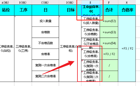

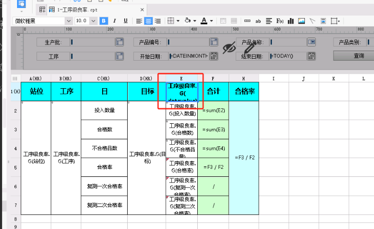

设计器设置了行冻结和列冻结
设计器设置了行冻结和列冻结

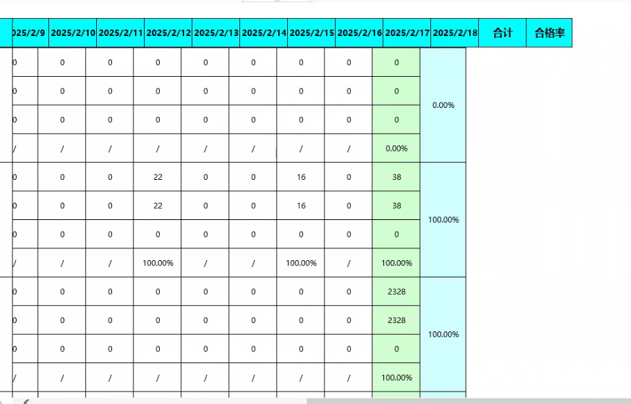

预览时,横向滚动条拉到最右侧,会出现错位现象,这个该怎么解决呢

  • yzm101920 yzm101920(提问者) 这些都没有呢,我放了设计器界面的截图在上边
    2025-02-18 13:40

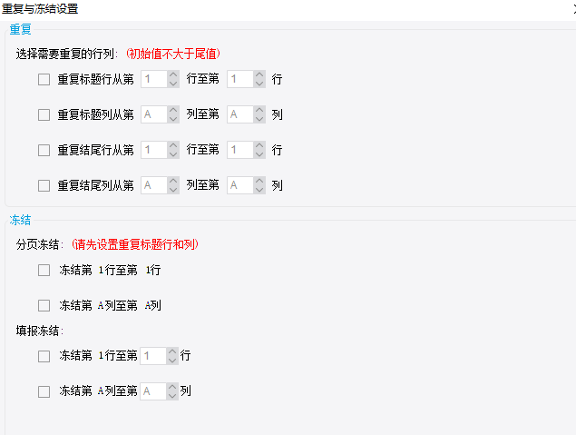

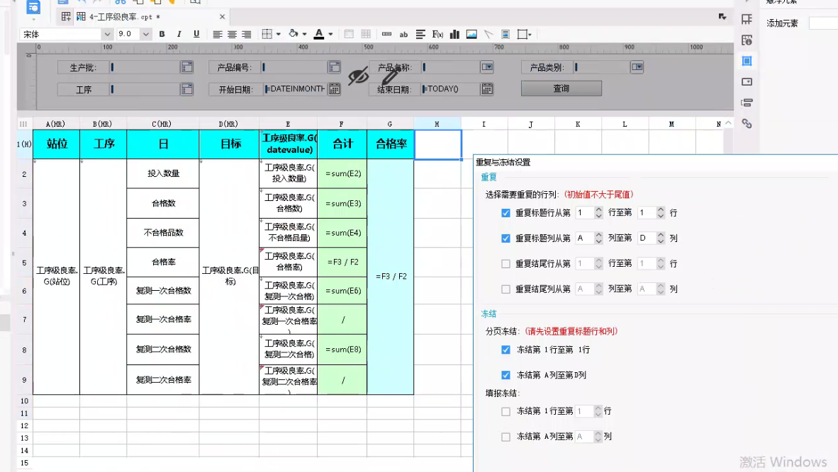

G列先取消隐藏,另外再把“重复与冻结设置”贴上来看一下
这里是不是设置了条件属性?再确认下E列的上父格吧
  • yzm101920 yzm101920(提问者) G列是空的,已经删掉了,还是那样“重复与冻结设置”也贴到上边了
    2025-02-18 14:24
  • 小潘同學 小潘同學 回复 yzm101920(提问者) 看不出问题了,再确认下浏览器有没有缩放,电脑本身的分辨率有没有放大了,只能一个一个排除
    2025-02-18 14:34
