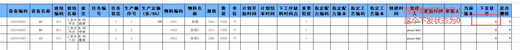

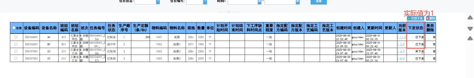

导入模板时,如果表格里的 下发状态 为1,而模板里对应数据的值为0,我该怎么写校验,提示“数据已下发,无法再提交。”  同时保证其他正确的数据还是可以提交。 目前写的校验sql,请帮忙修改一下sql("服务器1","select plan_code from plan_production_schedule where is_sync='"+AC5+"'and is_sync=1",30,)
报错:数据校验公式解析错误

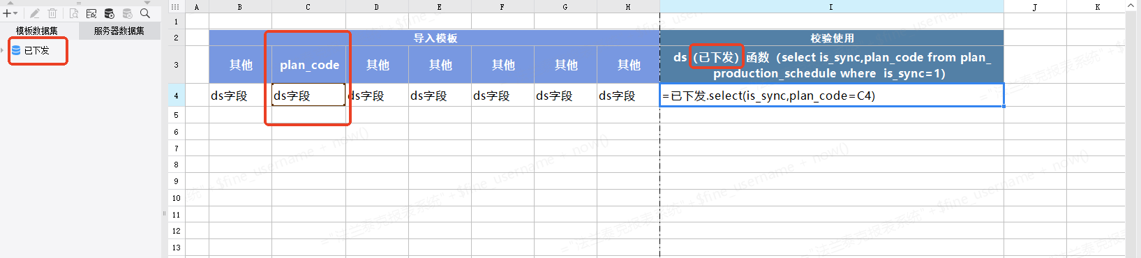

你这个情景使用数据集函数好一些,校验直接可以用I4单元格就行了。但你要去“同时保证其他正确的数据还是可以提交”,想要实现这个就不能用校验了,因为校验必须通过才能提交,也就是你必须把未通过的行数据删除后才能提交功能。如果想要直接提交正确的数据,就不要使用校验,使用“提交条件:I4!=1”就可以了。
