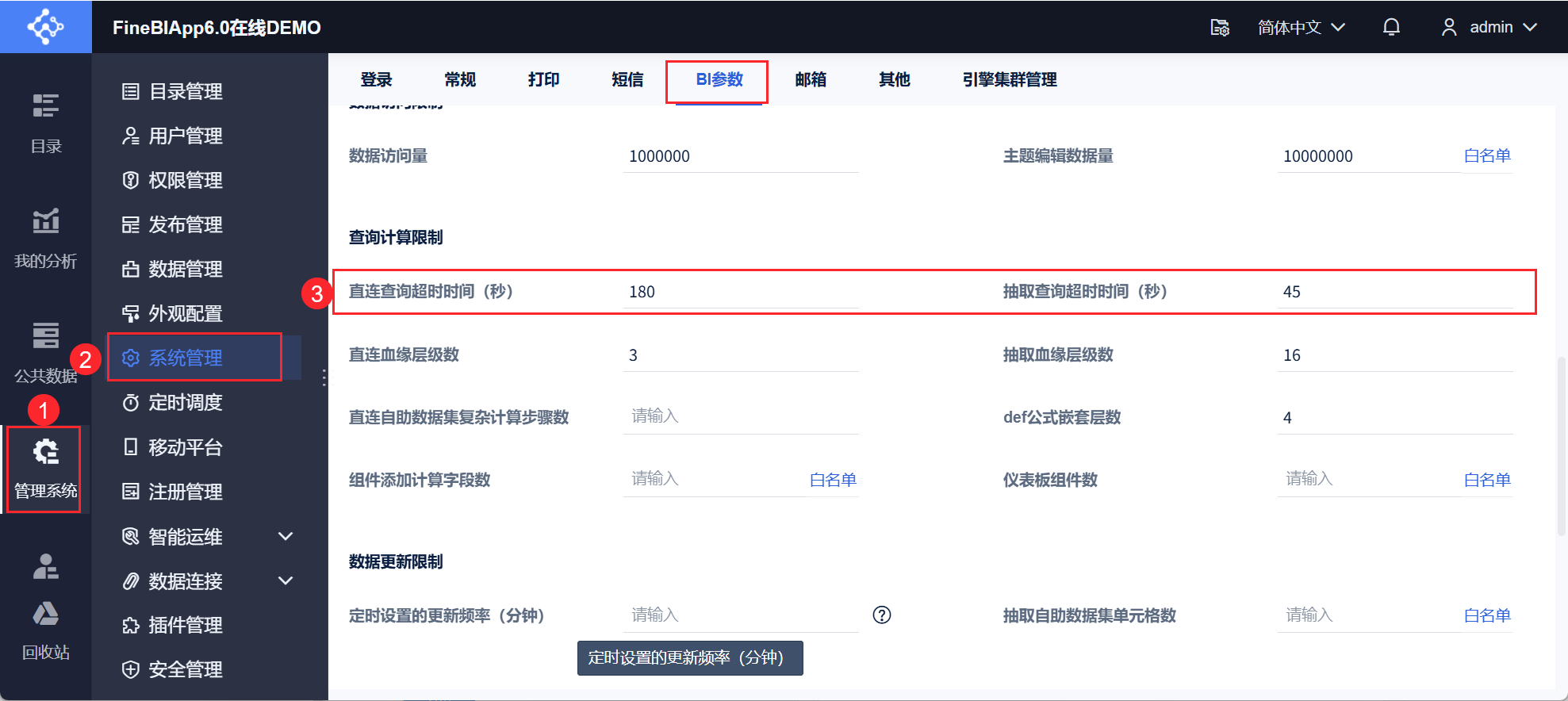

  1. 参数位置:该参数位于管理系统→基础配置→BI/Spider参数→限制参数→查询计算限制中2
  2. 参数说明
    • 当仪表板中组件查询时间过长时,可通过此参数中止超时查询
    • 默认值:45秒
    • 建议配置范围:10-300秒
    • 修改后无需重启工程
  3. 配置建议
    • 根据实际业务能接受的等待时长调整
    • 并发量大时可适当降低该值保证系统可用性
  4. 相关截图参数配置界面
补充说明
如果使用的是Spider引擎,还需要额外设置以下参数才能生效:
  • DistributedOptimizationConfig.spiderConfig.spider_query_timeout_open
  • DistributedOptimizationConfig.spiderConfig.spider_query_timeout_limi
