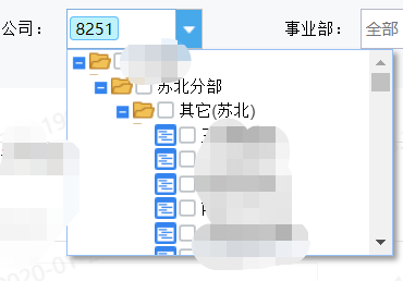

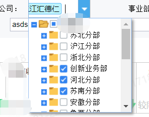

有个复选的控件,可以多选, 然后有下钻, 怎么把这个多选的参数带过去, 直接带参数的话会用问题。  1.下钻的复选框只有一个子节点。 2.下钻的数没选中状态
下钻页面:

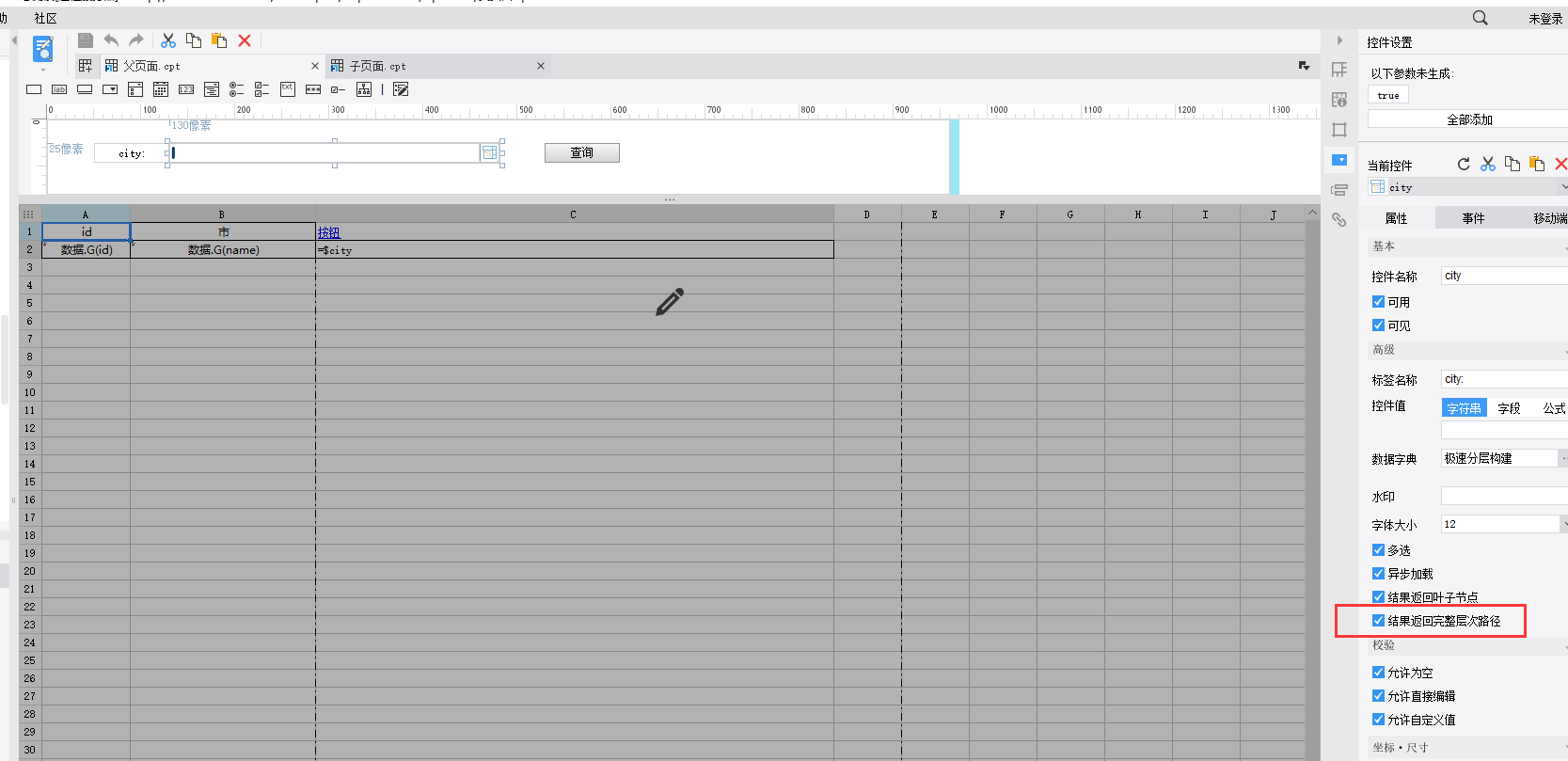

楼主是想父页面下拉树查询的多个参数,然后传到子页面的下拉树的框里面;
第一步,父页面,查询框需要这样勾选,然后sql中,需要这样对参数处理select * from  t_center_city where id in ('${treelayer(city,true,"\',\'")}'),下拉树实现数据集过滤-http://help.finereport.com/doc-view-1047.html,参考这个文档。子页面也一样,都是这样设置,就是参数名字可以改一下,参数别一样就行。这个问题感谢孤陌大佬的帮忙!image.png

  • 听雨轩 听雨轩(提问者) 回复 圣体叶小凡 我选了好多公司,下钻过去后控件只显示最后一个。 而且没有选中状态。

  • 听雨轩 听雨轩(提问者) 回复 圣体叶小凡 选了这几个公司, 下个页面也有这个控件啊。 就不显示了
