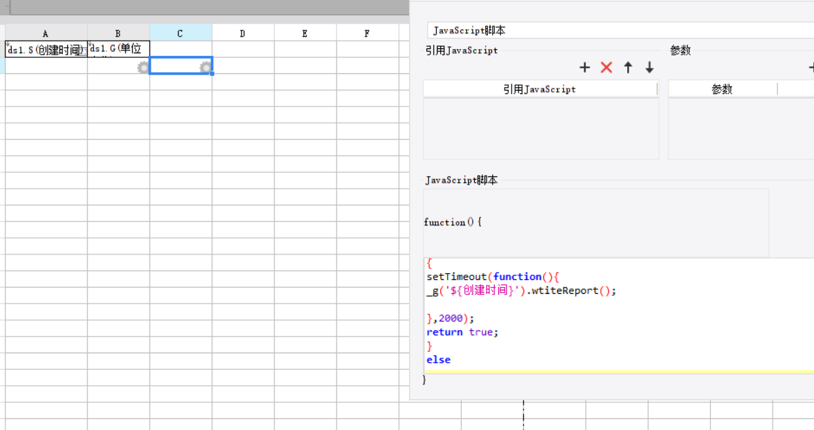

删除行,并且删除里边数据数据
if(confirm("确认删除"))
setTimeout(function(){
_g('${创建时间}').wtiteReport();
},2000);
return true;
else
return false;
黑暗大帅 发布于 2020-4-25 22:55 (编辑于 2020-4-26 17:43)

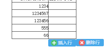

如果只用一个按钮的话,可以这样写
插入行:
contentPane.appendReportRC(1);
删除行:
这样就是删除鼠标选中的行了
  • 黑暗大帅 黑暗大帅(提问者) 请详细说一下
    2020-04-26 17:35
  • 沈阳易泰电子 沈阳易泰电子 回复 黑暗大帅(提问者) 在上面生成参数的位置,直接拖进来两个按钮控件,然后把控件命名为“插入行”和“删除行”,把这两段代码分别粘贴在它们的点击事件里就可以了
    2020-04-27 09:07
touyuan001Lv6中级互助
发布于2020-4-26 08:49
你这啥意思,按道理讲,你的 增、删行按钮不是应该放在扩展列的后面么,这样按钮的左父格就对应每一个扩展出来的行。
北纬六十六度Lv4初级互助
发布于2020-4-26 09:21
问题描述不清楚,删行按钮是删除所在行
