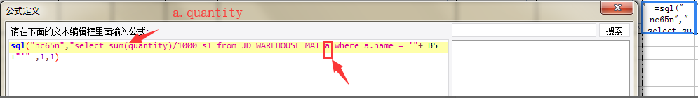

子格写sql公式,获取父格扩展出的对应值
如图B5就是乳清粉那个单元格,设置了可以扩展,子格里面想写sql公式调用B5里面对应的值,但是好像因为会扩展所以取不到值,怎么才能解决?
(例如当前是乳清粉,取到就是乳清粉,若是扩展后B5选择豆油则取到就是豆油)

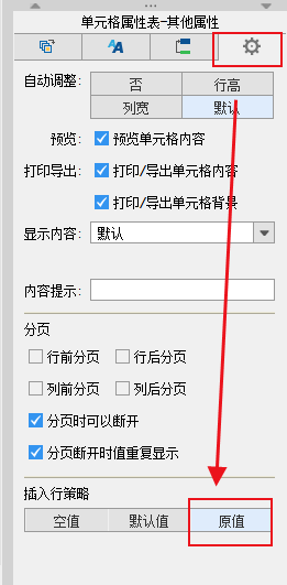

这个公式的单元格设置一下插入原值
  • bai18216269871 bai18216269871(提问者) 扩展行是可以了,不过我设置了第一行默认这个乳清粉,但是sql公式没有值是为什么
    2018-12-26 15:51
  • axing axing 回复 bai18216269871(提问者) 应该是有值的,默认的这个值有没有多打了空格什么的
    2018-12-26 16:05
  • bai18216269871 bai18216269871(提问者) 回复 axing 我想起来了,外面的值是简写了的,数据库里面的物料名还有括号233,感谢了我加了个if条件实现了
    2018-12-26 16:27
