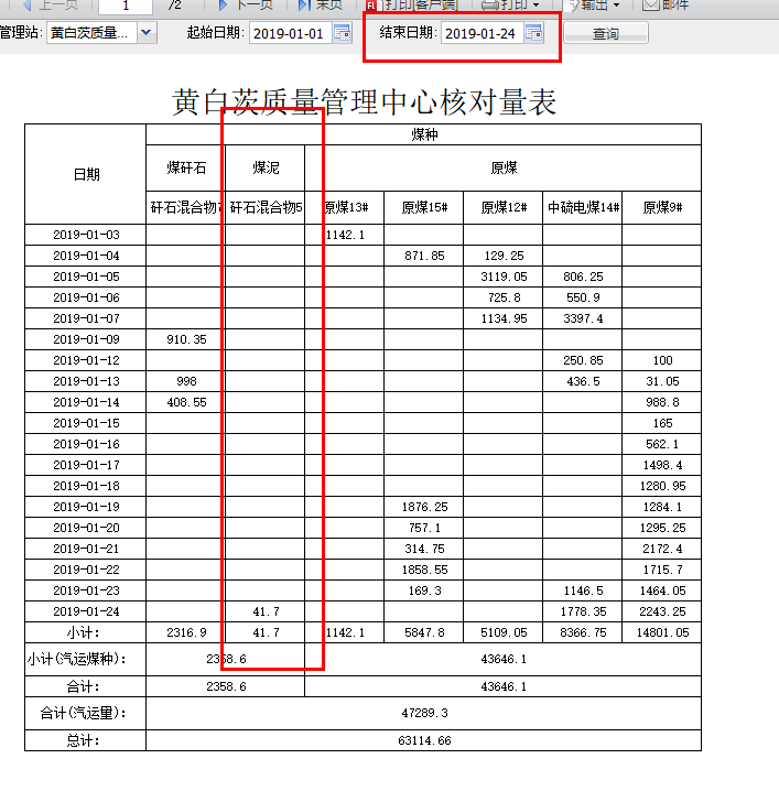

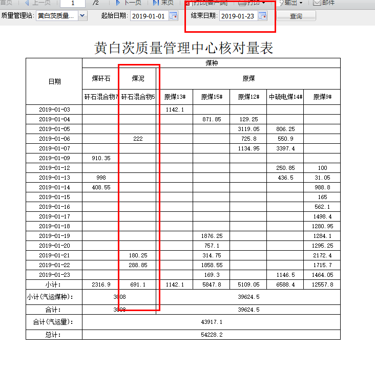

求助  报表日期修改 数据就不见了
质量管理中心核对量表V001.cpt
报表的结束日期改成23号  前面有数据的都在   可是一把日期改到24号以后   前面的数据就消失了   求助啊
FineReport wanglei131 发布于 2019-1-28 10:02 (编辑于 2019-1-28 10:22)

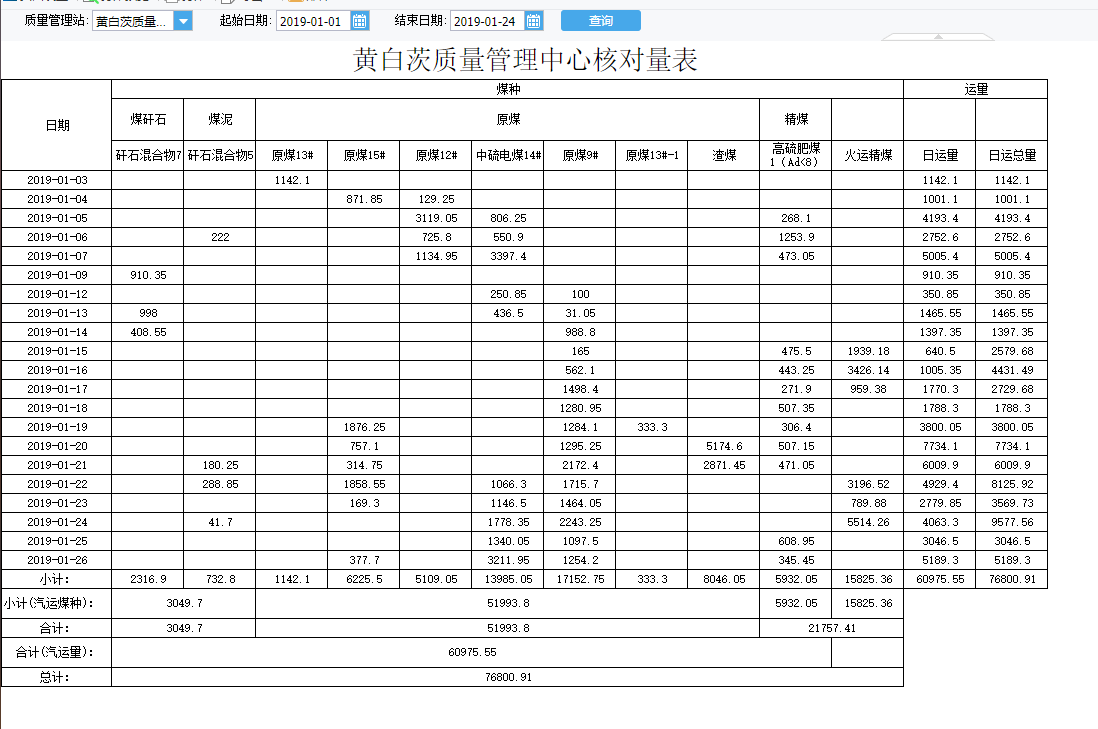

我重新写了报表    把日期替换成了帆软报表的日期  最后结果出来了   我本来的日期是用数据集里面的  所以没能出来  原因我也没找到   所以换了个别的方法

  • wanglei131 wanglei131(提问者) SELECT twd.sy_name as sName, twd.vender_name AS iuName, twd.ct_name AS ctName, twd.ci_name AS ciName, twd.report_date AS reportDate, twd.md_outtruck AS outnum, twd.md_outtunnage AS outtunnage, twd.client_name AS cName, twd.client_id AS cId, tc.area_type areaType, twd.mt_name AS mtName, twd.ct_id AS ctId, \'地销\' AS type FROM `t_weigh_dayreport` twd LEFT JOIN t_client tc ON twd.client_id = tc.id WHERE 1 = 1 and twd.mt_name =\'地销\' and twd.sy_name =\'${sName}\' and twd.report_date>= \'${stratDate}\' and twd.report_date<= \'${endDate}\' order by twd.report_date
    2019-01-28 10:44
  • firegunzx firegunzx 回复 wanglei131(提问者) 感觉像是限制了sql结果集长度,你最好试试别的日期
    2019-01-28 11:25
  • firegunzx firegunzx 回复 wanglei131(提问者) 你可以试试把这一列删了,保存,重启设计器,再新增一列,试试。
    2019-01-28 11:28
