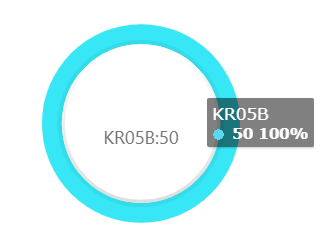

这个是我的数据,只有一个分类,一个值,
但不知道为什么预览的图表显示百分比是100%
这个是想要的效果
这是目前做成的效果

  • 宝贝 宝贝(提问者) 数据集新增一个值,值名字为空,值的数据为50,他就出现两个仪表盘了

  • 宝贝 宝贝(提问者) 他这个分类和饼图的分类不是一样的吗,饼图有两个分类名,就会有两个饼图,这个有两个分类,不会有两个仪表盘吗

  • Coldman Coldman 回复 宝贝(提问者) 你这用的不是圆环仪表盘吧,你用的是百分比刻度槽型仪表盘吧
    2020-09-07 16:24
  • 宝贝 宝贝(提问者) 回复 Coldman 对,后来让改用这个了

是否和目标值设置大小有关
  • 宝贝 宝贝(提问者) 我也不知道是怎么计算的,感觉这个数据公式就是(指针值-坐标的最小值)/(目标值-坐标的最小值) ,我想着的是(50-0)/(100-0)这样占比不就是50%吗,圆环应该是一半是蓝色的,另一半是空,加个背景色就行,但是这个图的数据好像和我想的不一样

你的值是50没问题,因为你这个只有一个值,50占所有数据的一个占比(所有数据的和也是50),所以这里的比例是100%
  • 宝贝 宝贝(提问者) 那我的目标值60的设置就相当于没用是吗
    2020-09-07 16:22
  • LarryAbby LarryAbby 回复 宝贝(提问者) 稍等
    2020-09-07 16:27
  • LarryAbby LarryAbby 回复 宝贝(提问者) 你如果想显示60%,你表里的数字可以写0.6,然后把【标签值】下面的【值】的格式设置成百分比就可以了。看我上面的截图
