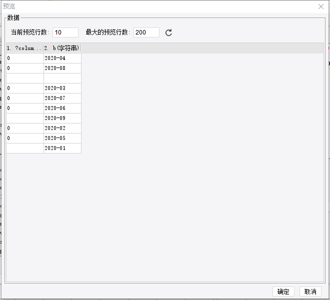

SQL出错
预览时全为0,正确的值应该是小数

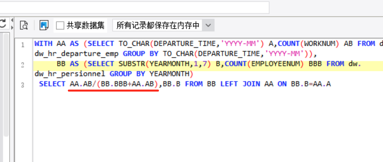

AA.AB/(BB.BBB+AA.AB)
改成  cast(AA.AB/(BB.BBB+AA.AB)  as numeric(30,2))   保留小数位数。另外再重命名字段。
如果还是不行,把每个字段都转下格式
cast(
cast(AA.AB as numeric(20,0))/(cast(BB.BBB as numeric(20,0))+cast(AA.AB as numeric(20,0)))
 as numeric(30,2))

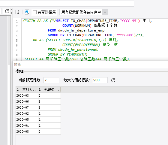

唱跳rap全能选手Lv7中级互助
发布于2020-9-21 14:48
单独预览AA和BB,看下有没有问题
yiyemeiyingLv4高级互助
发布于2020-9-21 14:49
-_-||把这三个字段分别放出来看看字段值内容,然后根据字段值结果再排查!
  • 宝贝 宝贝(提问者) 我把预览值贴出来了,
    2020-09-21 14:58
  • yiyemeiying yiyemeiying 回复 宝贝(提问者) select cast(AA.AB/(BB.BBB+AA.AB) as decimal(18,4)) from ...
    2020-09-21 15:12
  • 宝贝 宝贝(提问者) 回复 yiyemeiying 已经解决了,谢谢
    2020-09-21 15:47
发布于2020-9-21 14:49(编辑于 2020-9-21 14:57)
你的数据库里面,所有做除法的都是整数,所以,结果也是整数了
这个值乘以个小数 1.00*AA.AB/(BB.BBB+AA.AB)
  • 宝贝 宝贝(提问者) 在数据集里应该不会自动约分的吧
    2020-09-21 14:59
  • snrtuemc snrtuemc 回复 宝贝(提问者) 你贴上1.00这个乘数试一下吧
    2020-09-21 15:04
  • 宝贝 宝贝(提问者) 回复 snrtuemc 我试一下
    2020-09-21 15:05
LarryAbbyLv5中级互助
发布于2020-9-21 14:49(编辑于 2020-9-21 14:49)
是不是小数很小?你看下AA.AB和BB.BBB的值事什么样的

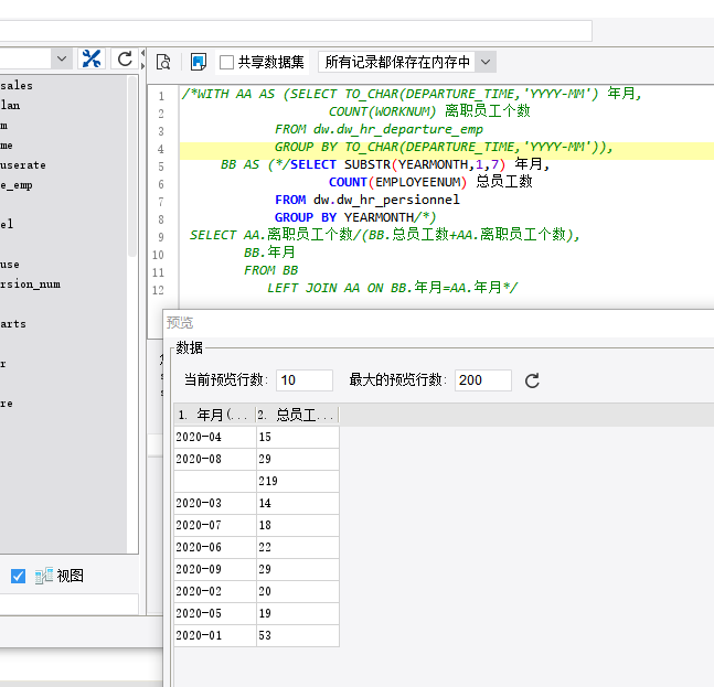

改成 SELECT AA.AB,BB.BBB,BB.B FROM BB LEFT JOIN AA ON BB.B=AA.A
预览一下截图发出来看一下。。
你说正确的应该怎么样,我们怎么知道啊。。。
  • 宝贝 宝贝(提问者) 我把预览截图发出来了,就是求离职人数除以总人数+离职人数的值
    2020-09-21 15:01
