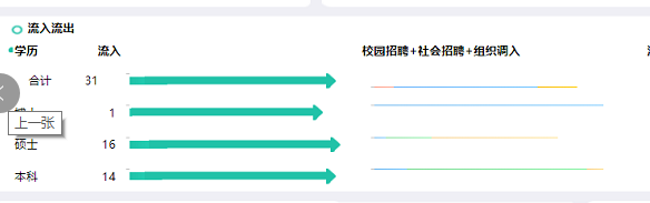

在谷歌浏览器时是可以的,但是换到报表平台预览时,自定义标签就不显示了,自定义标签的图片在远程服务器上,设计器也是远程连接的,我在想是不是设计器版本和服务器版本不一致导致的呢
这是谷歌预览的
这是报表平台预览的

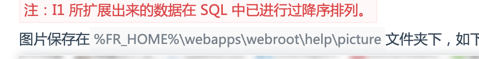

图表自定义标签-https://help.fanruan.com/finereport/doc-view-1882.html

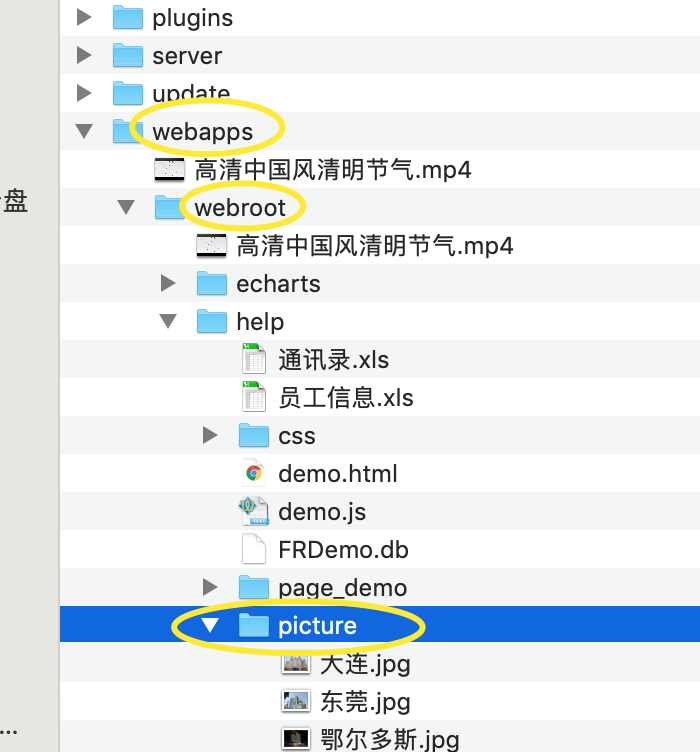

文档有路径有一定的描述,抽看参考下,将相关图片放置在服务器对应的路径下(根据自定义脚本指定的路径来定),一般都是相对路径(文档介绍),绝对路径应该也支持(未测试)。
  • 宝贝 宝贝(提问者) 我试了,在本地测试的,引入绝对路径在报表平台显示了,相对路径还是会有问题,远程连接我没测试
