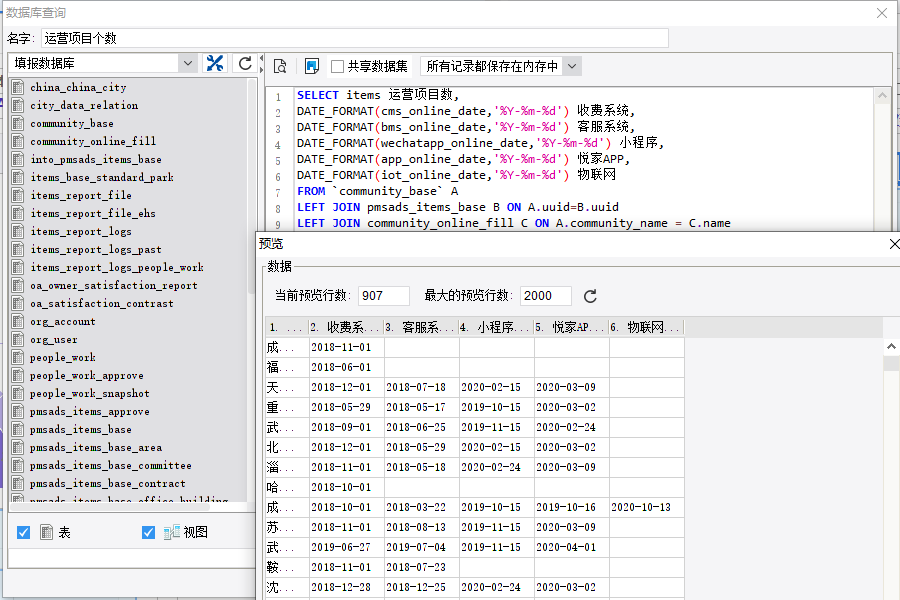

如何按数据最多的排序
根据后面5个字段的长度来倒叙。五个字段都有就排第一
孜云 发布于 2020-12-10 16:55

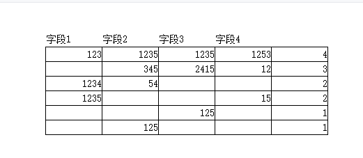

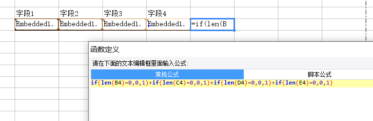

ColdmanLv6高级互助
发布于2020-12-10 17:01
添加一列隐藏列用如下公式:
B4单元格:
预览效果:
