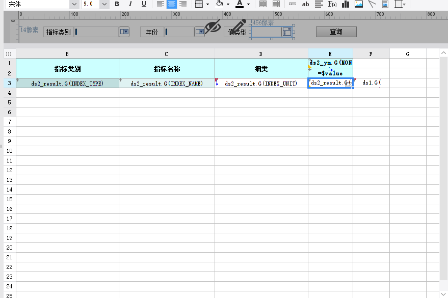

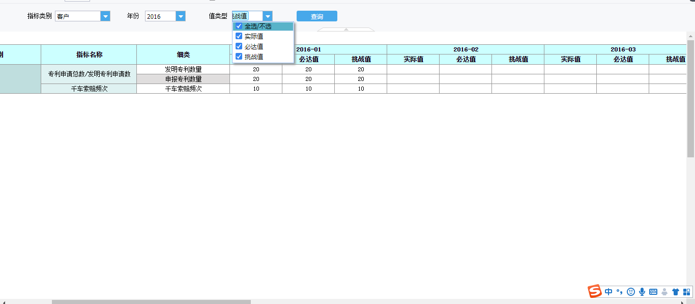

查询报表,根据复选框选择不同的值类型显示,数据表,查询报表是这样的,怎么实现选择不同的值类型,显示在下面

选择几个值类型就扩展出来几个值类型吧,假如数据库存值类型的字段为a,在你的F2单元格写公式ds1.group(a)取所有的值类型(条件属性列隐藏),在你的E2单元格把$value换成 if(len($value)==0,F2,$value),如果不选就全部扩展,否则的话就按照选的列来扩展。
  • 冰雨咖啡 冰雨咖啡(提问者) 你的意思是把实际值,必达值,挑战值三个放在一个字段里面,我是分三个字段的
    2020-12-16 14:55
