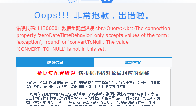

FineReport端,表单预览可以查看报表,项目里访问报表就报错如下

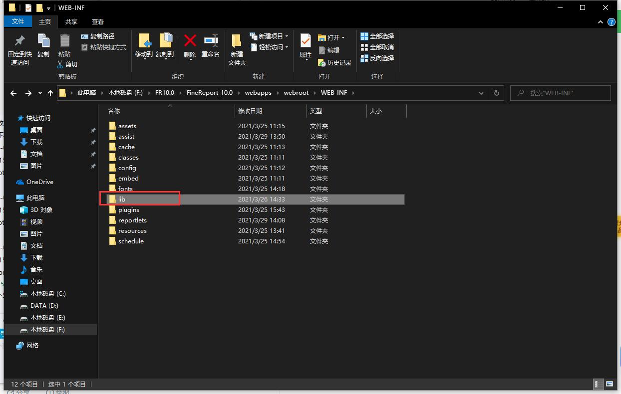

yzm281042Lv5见习互助
发布于2021-6-2 16:28
NAHWY]C3LNBNVO]8O{7ZS[X.jpgllib文件夹下的jar有问题,替换一下就好了

发布于2021-1-17 11:05
操作值0的timestamp类型转换异常;
参考文档- 在jdbc的url后面拼接一个参数老避免此问题;另外:确保SQL的语法正确性;
MySQL数据库中文乱码-https://help.fanruan.com/finereport/doc-view-1127.html
?zeroDateTimeBehavior=convertToNull
