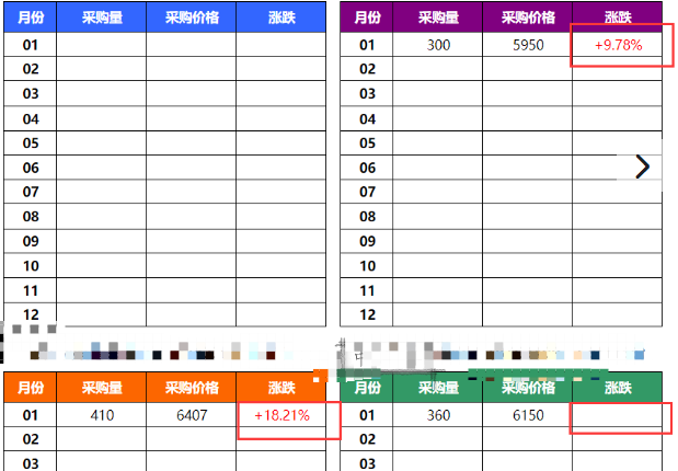

报表内容时而显示时而不显示
不知道是缓存的原因,还是公式计算的问题
有一个表格用到公式计算值,打开页面有时候有值,有时候又是空的
请问是什么问题,如何解决
红框框出来的,刷新后可能都显示了,也可能这三个都为空了
设计器里大概是这样的

找到问题了,是我每一个表格的条件设置没写全,导致公式里有一个值是随机匹配的,现在好了,谢谢评论大佬们的帮助和提示

截图看看 太抽象了
  • 访客登录 访客登录(提问者) 贴图了
    2021-01-07 15:28
  • krystal033 krystal033 回复 访客登录(提问者) 条件属性的缘故隐藏了吧
    2021-01-07 15:34
  • 访客登录 访客登录(提问者) 回复 krystal033 没有条件属性设置隐藏,就是刷新一下可能都计算显示出来,但是再刷新也可能只显示了两个
    2021-01-07 15:37
发布于2021-1-7 15:32
你的判断,不要用
if(D4== null,)
改成
if(len(D4)=0,)
这样
  • 访客登录 访客登录(提问者) 改了,好像还是会出现有的显示有的不显示,而且每次刷新最后的显示还不一样
    2021-01-07 15:38
  • 访客登录 访客登录(提问者) 不是结果不一样,是有时候涨跌那边都显示,有时候显示前两个,再一刷新又可能只显示后两个这种
    2021-01-07 15:39
  • snrtuemc snrtuemc 回复 访客登录(提问者) 可能是你的扩展影响了,改成决策报表试一下,上下的扩展会影响你的单元格的
    2021-01-07 15:42
