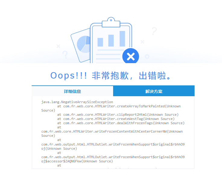

插入行前分页报错

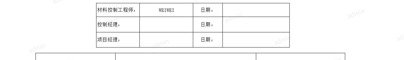

如图,不加行前分页,可以正常预览,加完以后,就报错了~~

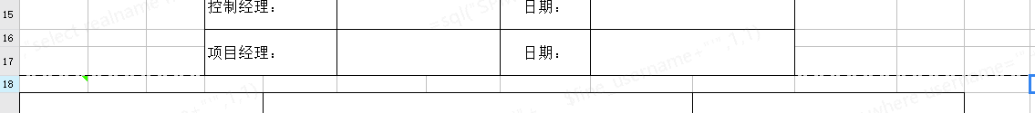

https://help.fanruan.com/finereport/doc-view-333.html
注意有没有冻结和重复的标题  以及 父格的设置
发布于2021-2-4 09:37
你这个是行前分页,导致数组下标变成负数了,
  • tod521 tod521(提问者) 额..不好意思,有点没看懂,数组下标是什么?
    2021-02-04 09:43
  • snrtuemc snrtuemc 回复 tod521(提问者) 就是这只行前分页,导致取得数组考试字符变成-1,正常是0开始,应该是帆软自己代码没有考虑到这个情况
    2021-02-04 09:47
  • tod521 tod521(提问者) 回复 snrtuemc 我有一张可以正常打开的报表,仅仅调整了行高度,也会报这个错,并且再把行高度调整回去,也不会恢复。
    2021-02-04 16:36
  • snrtuemc snrtuemc 回复 tod521(提问者) 那这个需要你检查下你的报表设置了,有没有自己写的js代码,检查下,没有的话,重新做一张试试
