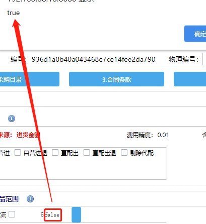

迷糊的问题,单元格取值问题
为啥已经是false了,取出来还是true,  提交入库也按true处理了
迷糊了

你这个false是怎么得到的,单元格就是false?条件属性变为false?控件编辑成false?js赋值成false?

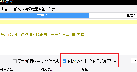

把这个勾去掉
  • tsshinru tsshinru(提问者) 你好 用的公式:len(C32)=I31 c32是个数据集的字段
    2021-02-08 10:33

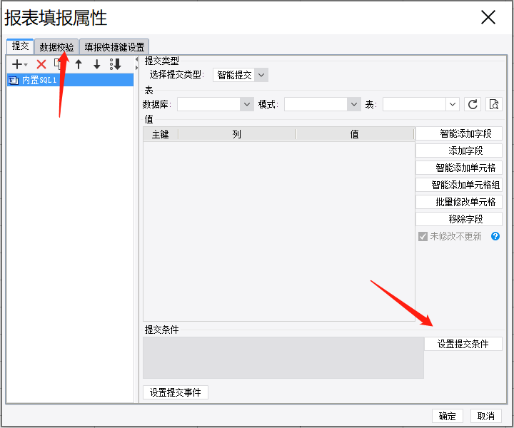

填报提交判断FALSE不提交,trues提交,建议在报表填报属性里设置“提交校验”或“设置提交条件”,个人觉得在按钮做alter()只是用来提示了,提交没有校验依然会提交成功image.png
至于为什么提示里没有获取到文本控件值或许你可以换一种JS写法
