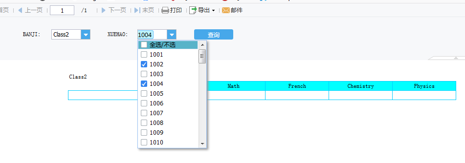

练习题第五题,下拉框多选无数据。
如图,XUEHAO为空的时候能够全部显示,单选或者多选就是空白的。
帮助文档里那个《下拉复选框实现多值查询》我试了,不行。
求解。

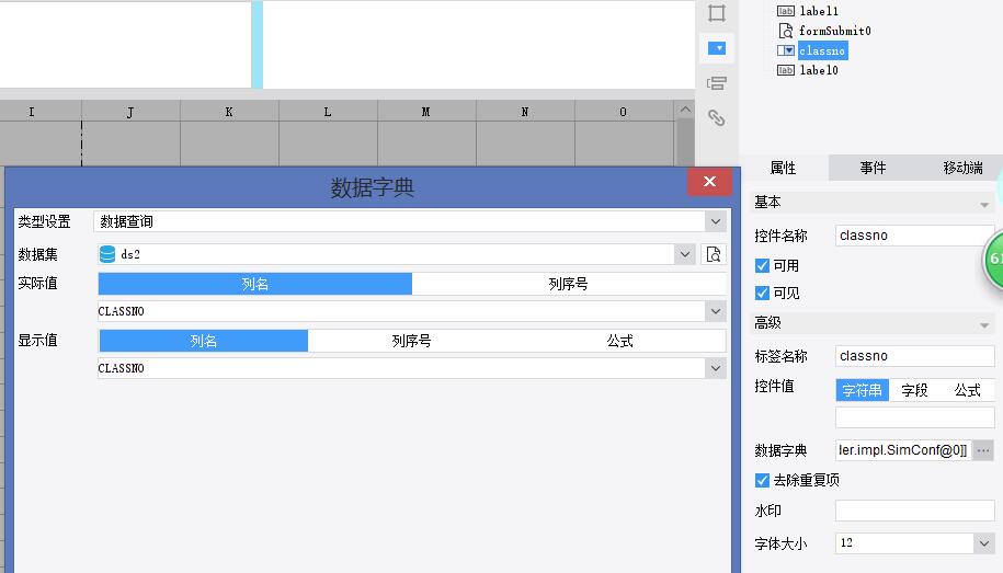

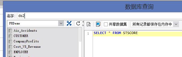

    然后,想要实现下拉控件选择班级,下拉选项中的值来源于给控件指定的数据字典,而选择下拉值(班级)后想要影响主页面ds1输出,则新建一个ds2,用来给控件提供下拉选项。

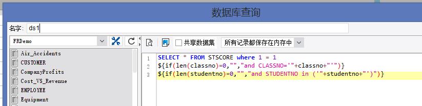

    之后为了让classno控件对输出有选择作用,我们在ds1中加上${if(len(classno)=0,"","and CLASSNO='"+classno+"'")} 语句以实现选择(第一个控件的名称classno),这样,在输出ds1中数据时,就会根据classno控件的选项进行一个筛选。

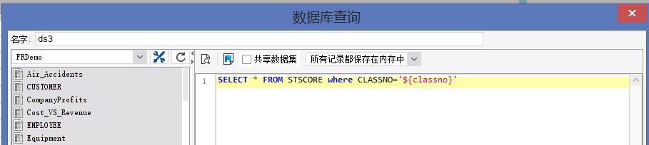

然后就是下拉复选,下拉复选要想有选项,依然依靠数据字典,所以新建一个ds3,为了实现复选框选项根据下拉框变化而变化,在ds3中SELECT * FROM STSCORE where CLASSNO='${classno}' 这样复选框的选项就会根据classno的选项而变化,而为了下拉复选框影响ds1输出,所以依照上面一样的方法,再在ds1中写
${if(len(studentno)=0,"","and STUDENTNO in ('"+studentno+"')")},这样,在输出ds1中数据时,就会根据studentno控件的选项进行一个筛选。结合上两步,就实现了输出的ds1要同时根据classno和studentno的选项进行筛选。
最后要记住这里是可以多选,所以代码一定是in,而且一定要改变分隔符选项成','。
