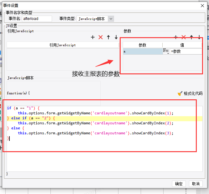

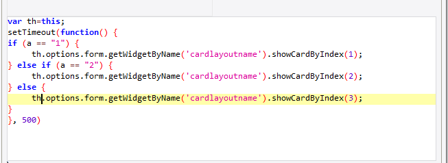

参考JS实现点击超链切换Tab块-https://help.fanruan.com/finereport/doc-view-2099.html
======修改答案
  • xiaomage001 xiaomage001(提问者) 这个是同一个报表内跳转,主表可以联动到子表么,钻取后还是打开相同的tab
    2021-03-22 09:42
  • snrtuemc snrtuemc 回复 xiaomage001(提问者) 打开不同报表,需要指定打开tab页的话,直接报表加载后事件,用上面代码,就可以了
    2021-03-22 09:44
  • xiaomage001 xiaomage001(提问者) 回复 snrtuemc 如果用了加载后事件,上面代码,只能指定设置一个tab0跳转到子报表的tab0,主表有tab1跳转到子表的tab1是不是也要再写一个事件? 都是同样加载后事件 怎么区分是哪一个tab呢
    2021-03-22 09:51
  • snrtuemc snrtuemc 回复 xiaomage001(提问者) 先获取需要跳转页面的参数,然后加载结束事件,用if判断,跳转那个tab页面
    2021-03-22 09:57

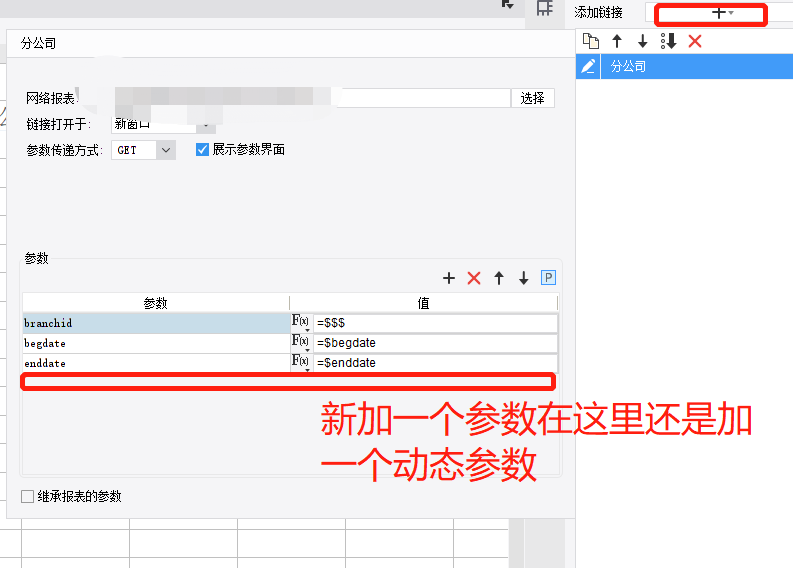

  • xiaomage001 xiaomage001(提问者) 回复 snrtuemc 没太明白,我想的是主表报表块单元格设置了网络报表的同时,再设置一个动态参数,子表加载结束后事件按照获取的参数来判断打开某个tab,这样可行么
