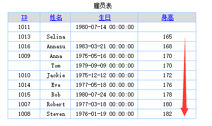

参考:https://help.fanruan.com/finereport/doc-view-890.html

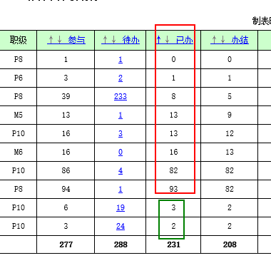

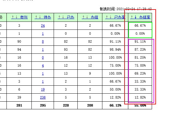

追问:如图,如果有占比字段,且也有为0的空值,会出现分段排序,如何修改呢

数组排序公式sortarray只会在数据类型一致的情况下才排序,所以需要去掉数组中的空值
INARRAY(EVAL($asc),SORTARRAY(EVAL($asc+"[!0]{len("+$asc+")>0}")))*$a

  • chyou chyou(提问者) 加了占比字段,如何调整公司式呢
    2021-03-24 17:46
  • axing axing 回复 chyou(提问者) 另外开个帖子,把你的模板输出内置数据模板上传上来
    2021-03-24 18:00
  • axing axing 回复 chyou(提问者) 新提问的帖子,上传一下模板
