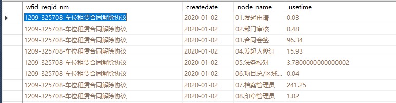

原表数据展示如图:

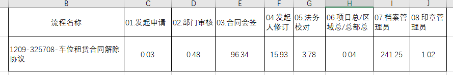

现需要变成如图

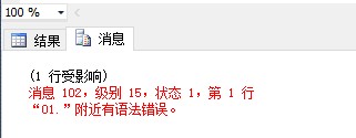

declare @ck varchar(8000)  declare @sql varchar(8000)  select  @ck=isnull(@ck+',','')+ node_name from V_XLFX group by node_name order by node_name
 set @sql='select * from V_XLFX pivot(avg(usetime) for node_name in ('+@ck+')) dd'  --select @sql   这个能执行,结果如图
 exec(@sql)  这个执行报错,如图
V_XLFX是视图,视图运行正常
请问是哪有问题呢?

用户E47mE1639Lv5见习互助
发布于2021-3-31 16:44
列名中不能有点. 改成以下试试
select  @ck=isnull(@ck+',','')+ '['+ node_name + ']' from V_XLFX group by node_name order by node_name

Z4u3z1Lv6专家互助
发布于2021-3-31 16:34(编辑于 2021-3-31 16:38)
加“[]”括起来:[01.发起申请]
  • chyou chyou(提问者) 有考虑过这个问题,但我查保留呢,是不是需要字符转换函数
    2021-03-31 16:36
  • Z4u3z1 Z4u3z1 回复 chyou(提问者) SQL SERVER语法:01.发起申请 在不考虑忽略数据库名的情况下 是指01表(也可能是其他表被命名为01)的发起申请 字段
    2021-03-31 16:42
  • chyou chyou(提问者) 谢谢
    2021-03-31 16:53
