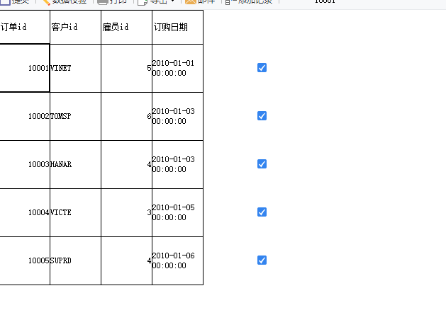

想要用条件属性实现如果数据库中有这个字段就不允许进行填报应该怎么做呢
想要用条件属性来实现如果数据库表中有这个数据,即已经提交过的数据不允许进行再次提交应该怎么做呢,使用的是复选框,然后设置的提交条件,想要在复选框添加条件属性进行控制,但是没有成功,求大神指点
已经提交的无法再提交.cpt

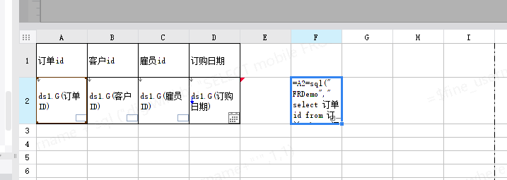

请把单元格控件去了
发布于2021-4-1 08:34
不要条件属性,那个好像不行生效,直接写
A2=sql("FRDemo","select 订单id from 订单 where 订单id='"+A2+"'",1,1)

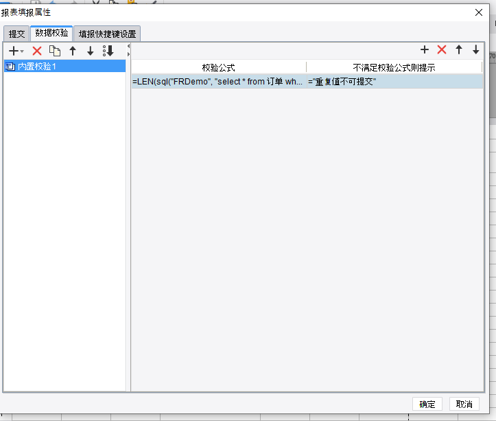

程琼Lv4初级互助
发布于2021-4-1 09:46
方法1:直接写校验条件:LEN(sql("FRDemo", "select * from 订单 where 订单ID ='" + A2 + "'",1)) = 0
方法2:直接在行后的空白单元格写公式:IF(LEN(订单.select(订单ID,订单ID=A2))=0,true,false)
