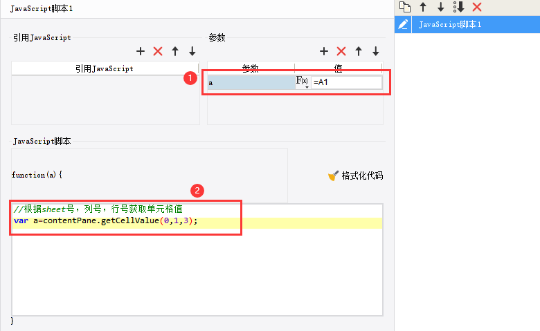

比如说  js的参数a,参数写公式a1单元格,此时a1是0,那么alert(a)是0
但用别的按钮 ,改变a1单元格为100,此时点js  为什么alert(a)还是0呢

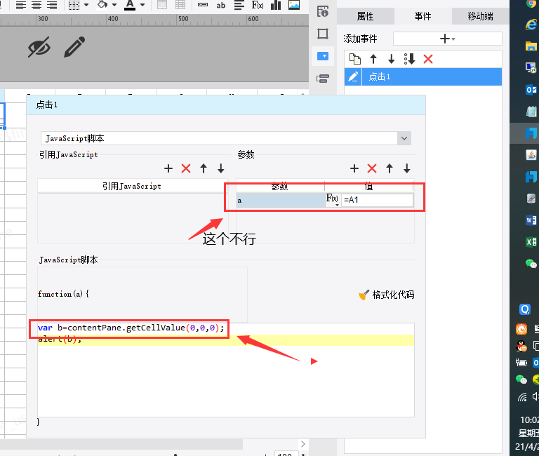

  • tsshinru tsshinru(提问者) contentPane.setCellValue(\"E3\",null,\'1\'); 用的是这个语句
    2021-04-23 09:55
  • tsshinru tsshinru(提问者) E3确实也被改变了。
    2021-04-23 09:56
  • snrtuemc snrtuemc 回复 tsshinru(提问者) 那你js中,a是怎么取得,在上面参数那边设置不可以,需要js直接获取才可以,看修改答案
    2021-04-23 10:02
axingLv6专家互助
发布于2021-4-23 09:58
在①那里设置的参数只能获取页面初始化的值,后面再改变页面的值,参数a也不会变化。
在②那里写的语句可以实时获取页面的值。
