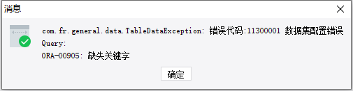

代码问题,这个条件语句里面有什么问题吗,加了这句之后总是报错,missingkeyword
WHERE (PLEVEL >= 15 OR PLEVEL = 0)
   AND SE.SID != '999'
   AND case  when se.maid = '5' than se.eind != '8' end
 GROUP BY SE.Mid),
感觉这句想表达的意思是当se.maid = '5' 时,se.eind != '8'
那么可以改成  and (se.maid<>'5' or se.eind='8')
  • 2964839033 2964839033(提问者) 意思是这个意思,但是算出来数据不对
    2021-05-08 09:51
  • axing axing 回复 2964839033(提问者) 多了哪些数据或是少了哪些数据,举个例子
    2021-05-08 09:53
  • 2964839033 2964839033(提问者) 回复 axing 可以解释一下这句是什么意思吗,我没见过,感觉有点厉害
    2021-05-08 10:09
  • axing axing 回复 2964839033(提问者) 就是或关系,满足se.maid不等于5或者满足se.eind等于8的都筛选出来
    2021-05-08 10:13
  • 2964839033 2964839033(提问者) 回复 axing 我需要的是且的关系 满足 se.maid=5 且 se.eind!=8 能不能改成 and (se.maid=\'5\' and se.eind<>\'8\')
    2021-05-08 10:17

case  when se.maid = '5' than se.eind != '8' end 中的than改成then试试看下
  • 2964839033 2964839033(提问者) 没得用
    2021-05-08 08:41
  • Kevin-s Kevin-s 回复 2964839033(提问者) CASE WHEN不能放在WHERE下面
    2021-05-08 08:43
  • Kevin-s Kevin-s 回复 2964839033(提问者) 放在SELECT 后面,如果要过滤再加一层嵌套过滤下
    2021-05-08 08:45
  • Kevin-s Kevin-s 回复 2964839033(提问者) 不能放在where里边,像你这样的,用子查询去查会比较容易select * from where 字段 in(select case when 字段>1 then 1 else 0 end from 表)
    2021-05-08 08:46
   AND SE.SID != '999'
   AND (case  when se.maid = '5' then se.eind else '8' end) != '8'
 GROUP BY SE.Mid),

①可以用帆软公式解决:AND case  when se.maid = '5' than se.eind != '8' end这行改成用 ${if(,,)}公式代替。
②如果说这不是放到帆软数据集用的,那这个用法是有矛盾的,你可以用恒成立1=1替代还是报一样的错误;
③不用case when 用逻辑把这个条件写出来,可以执行试下
   AND SE.SID != '999'
   AND ( (se.maid <> '5'or (se.maid = '5' and se.eind = '8'))
 GROUP BY SE.Mid)
  • 2964839033 2964839033(提问者) 这个运行出来的结果和没加这个条件运行的结果一样
    2021-05-08 10:15
  • 李先生你好 李先生你好 回复 2964839033(提问者) 这样应该就对了 WHERE (PLEVEL >= 15 OR PLEVEL = 0) AND SE.SID != \'999\' AND ((se.maid <> \'5\') or (se.maid = \'5\' and se.eind = \'8\')) GROUP BY SE.Mid)
    2021-05-08 10:33
  • 2964839033 2964839033(提问者) 回复 李先生你好 很强,谢谢
    2021-05-08 11:01
