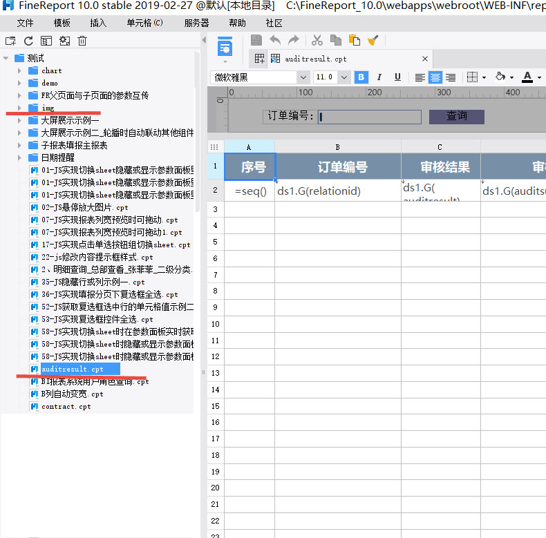

求问大家:如何访问和cpt报表在同一个目录下的img/001.png?
auditresult.cpt报表预览地址是http://localhost:8075/webroot/decision/view/report?viewlet=%5B6d4b%5D%5B8bd5%5D%2Fauditresult.cpt
求问大家:如何访问和其同在一个目录(测试)下的img/001.png?url该怎么写呢?
FineReport alu 发布于 2021-5-12 16:35

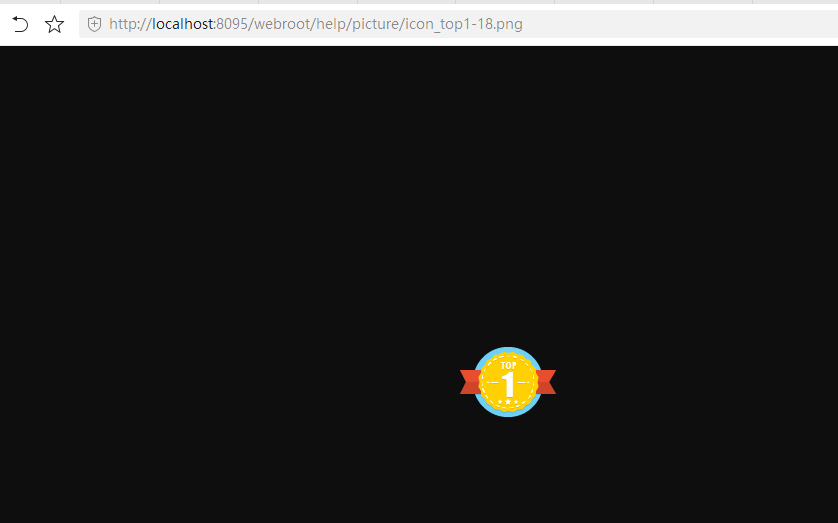

这个里面好像会拦截,建议放到s\webroot\help\picture下面
然后直接,改成你自己的ip和端口
http://localhost:8095/webroot/help/picture/icon_top1-18.png
  • alu alu(提问者) 多谢解答! 我这里提示:无法访问此网站localhost 拒绝了我们的连接请求 路径和图片是确实存在的。
    2021-05-12 17:46
  • snrtuemc snrtuemc 回复 alu(提问者) 换成IP或者127.0.0.1试试
    2021-05-12 17:47
  • alu alu(提问者) 回复 snrtuemc 127.0.0.1不行
    2021-05-12 17:59

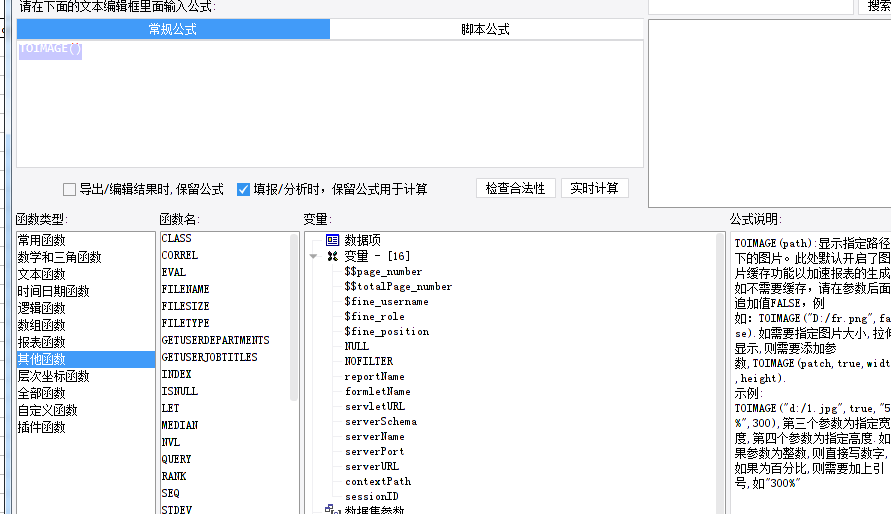

直接打开对应的这个图片????还是放到报表中上显示 取到报表里面展示的话用这个函数 像直接点击打开图片 没办法
  • alu alu(提问者) 只是想写一个url在浏览器中显示图片而已,例如下面的写法,不成功。 http://localhost:8075/webroot/decision/img/001.png
    2021-05-12 16:44
