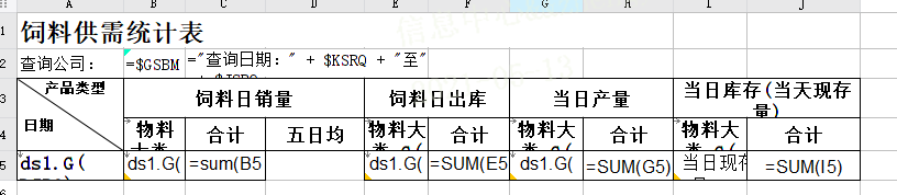

根据查询日期计算每五天平均量
根据查询日期计算每五天平均量,比如我查询一号至六号,就计算五号(1至5)平均量,六号(2至6)平均量;
注:默认查询一个月

这是之前做的一个按照一周计算的sql,麻烦大神可以优化下这个SQL吗?按照每五天计算,谢谢
