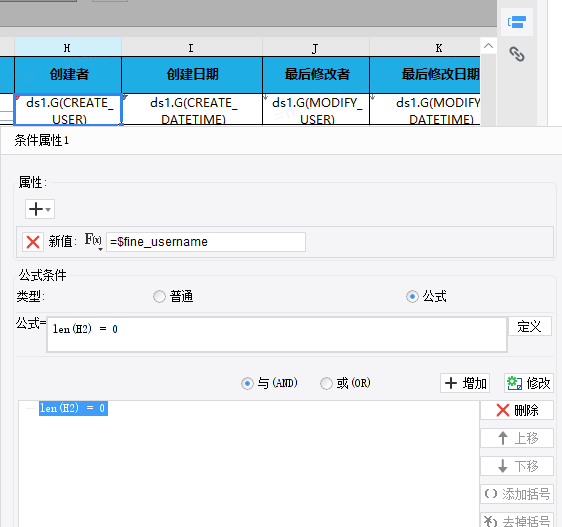

之前这样写还没啥问题的,为啥现在没有效果了呢,没值?什么原因呢
FineReport 清风tfj 发布于 2021-5-31 14:05

是在报表平台里面访问,不是登陆报表平台后再直接通过地址访问
  • 清风tfj 清风tfj(提问者) 我知道啊,因为现在做的是6个填报,要能互相跳,为了达到填报的功能只能挂链接,但是挂了链接的话登录用户名又获取不到,这怎么解
    2021-05-31 14:25
  • Z4u3z1 Z4u3z1 回复 清风tfj(提问者) 第一个链接获取到用户名后在跳转时直接用一个参数把用户名一起带上,以后跳的时候也带上。除了第一次用内置fine_username后面都不用
    2021-05-31 14:28
  • 清风tfj 清风tfj(提问者) 回复 Z4u3z1 具体该怎么操作呢
    2021-05-31 14:33
  • Z4u3z1 Z4u3z1 回复 清风tfj(提问者) ........................ 假设你这一套功能是通过A→B→C→A。则在A上找两个单元格,比如A1,A2:其中A1(F(X)=$fine_username)用内置函数fine_username获取用户,A2(F(X)=$uusername);A在跳转到B时传递参数uusername_用公式IF(LEN(A2)=0,A1,A2);B到C就传uusername_的值;C到A用uusername传uusername_的值。 注意有下划线和没下划线
    2021-05-31 14:47

需要登录报表平台
  • 清风tfj 清风tfj(提问者) 登录了的,我重新做了个测试模板也是可以的,为啥这个就不行,不知道哪里出了问题
    2021-05-31 14:08
  • 清风tfj 清风tfj(提问者) 我明白了,我是做了6个链接互相跳,正常在报表平台访问cpt是有显示出创建者与修改者的,但是点击链接跳的就不行,这怎么解
    2021-05-31 14:20
  • luojian0323 luojian0323 回复 清风tfj(提问者) 跳转的时候,可以把fine_username做为参数传递过去。
    2021-05-31 14:24

最后修改者不需要判断吧,直接$fine_username
不管是不是空的,都要更新最后修改者啊
  • 清风tfj 清风tfj(提问者) 嗯,这样也可以,只是为啥创建者和修改者显示不出来呢
    2021-05-31 14:13
