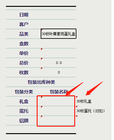

默认值的数据无问题,但是只要设置了下拉框,就没法正常显示了。
如下图,左右都设置了单元格值,公式是一直的。

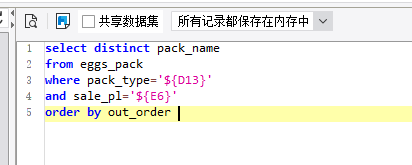

左边是设置了下拉框,并设置了对应的数据字典,右侧是直接输出的单元格的值。
左边在选择了参数之后就没办法正常显示,但是右边就可以。
根据排查应该是数据字典的问题,但是不知道具体为啥,求大佬解答。
数据字典。

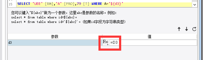

${D3} 这个是变量  ,你如果要用D3单元格就''+D3+''
或者
