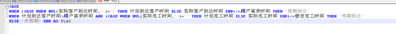

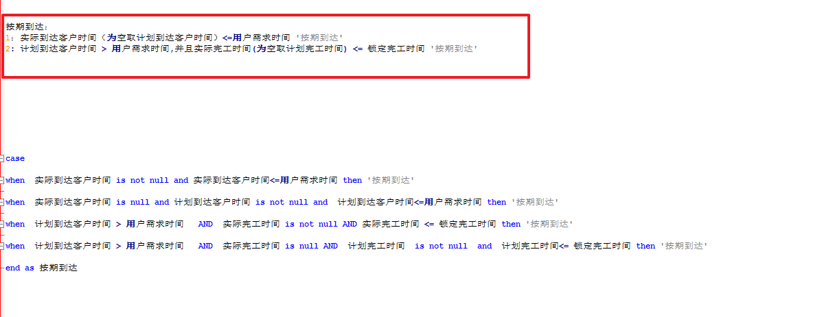

casewhen的问题
case when  实际到达客户时间 is not null and 实际到达客户时间<=用户需求时间 then '按期到达'when  实际到达客户时间 is null and 计划到达客户时间 is not null and  计划到达客户时间<=用户需求时间 then '按期到达'  when  计划到达客户时间 > 用户需求时间   AND  实际完工时间 is not null AND 实际完工时间 <= 锁定完工时间 then '按期到达'when  计划到达客户时间 > 用户需求时间   AND  实际完工时间 is null AND  计划完工时间  is not null  and  计划完工时间<= 锁定完工时间 then '按期到达'end as 按期到达
为啥我运行之后报错呢

可以的话 把报错全部信息贴出来,还有sql 整段截图贴一下,单看case when 这段是没有问题的,验证过了

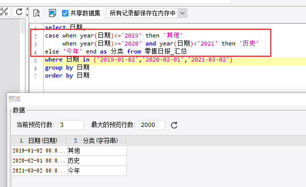

苹果xiepfLv4见习互助
发布于2021-7-5 13:52(编辑于 2021-7-5 13:53)
case when  条件1 then 结果值1
        when  条件2  then 结果值2
        else   结果值 end as 字段名
如果还是报错的话 就看你作比较时  时间格式有没有问题
