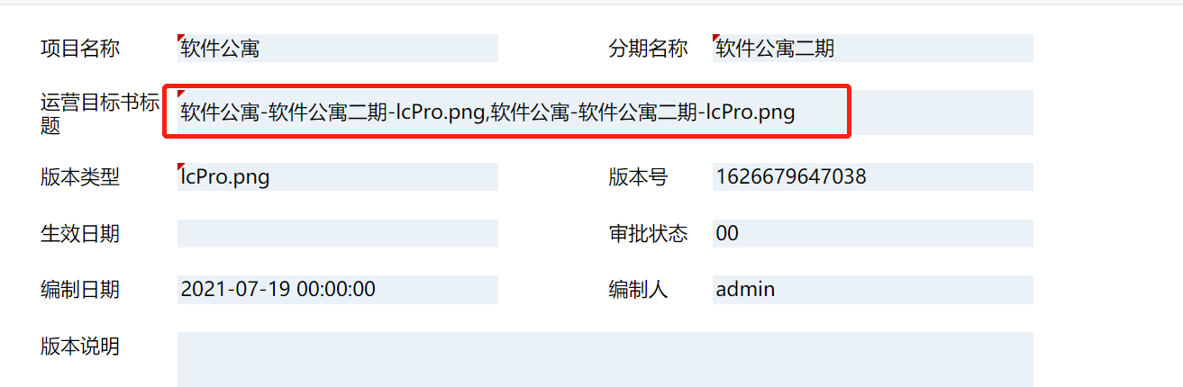

如图遇到:选择项目名称(实际值id显示值名称)与分期名称(实际值id显示值名称)后,下面用sql函数拼接名称    项目名称-分期名称
问题1:选择软件公寓后呈现了多条一样的  但是选择时只有一条 (sql中数据有一对多,但是两个都选择后  他不呈现一条拼写)
问题二:更改项目名称时下面的标题拼写 不清空

问题1:在sql函数里去重一下 distinct
问题2:用sql函数会根据你的项目名称动态变,这个改不了

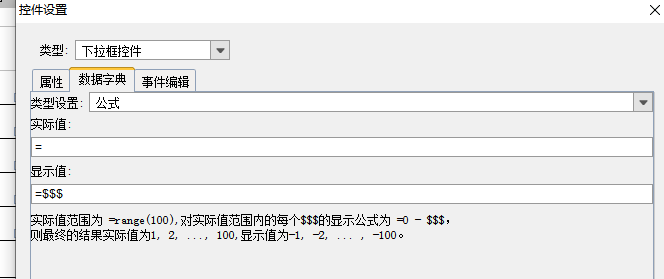

下拉框里面数据字典是用了sql函数么????
设置如图 实际值用sql函数 显示值$$$

你的SQ公式函数 后面再加,1 这样就只要一条了
SQL("FRDemo","select 城市 from 雇员 where 地区='"+B2+"'",1,1)
