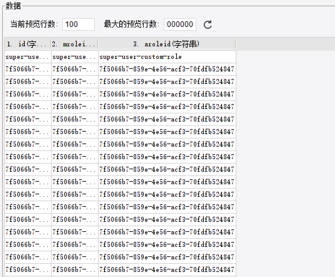

根据昨天热心大佬提供的SQL,但我查询此SQL查询是空,没有任何返回值,单独查A部分有值,B部分有值,当join在一起之后就没值了。
我查了我这边的finedb库,自定义角色表(FINE_CUSTOM_ROLE)和权限表(FINE_AUTHORITY )通过中间表(FINE_USER_ROLE_MIDDLE)进行关联之后,只能查到这些id,这个id的角色是管理员,查不到别的角色的权限,就是权限表的roleID和角色表的id对应不起来,这种情况该怎么办?

建议问下你们客户相关配置是不是缺失,既然其他地方是可以的,那就说明sql本身是没有问题的,问题应该出在数据上面

你的用的是原来自带finedb,还是配置外接平台了
这个代码,我标准自带finedb,测试可以查询出数据的
  • 用户T0087430 用户T0087430(提问者) 我这边的finedb是迁移到mysql数据库了
    2021-07-29 14:49
  • snrtuemc snrtuemc 回复 用户T0087430(提问者) 看了sql语句支持mysql的,中间有个注释,删除看看,然后检查,里面用到的表,你mysql的有没有
    2021-07-29 14:53
  • 用户T0087430 用户T0087430(提问者) 回复 snrtuemc 我把注释删掉试过了,我不是没有表,只是没有数据
    2021-07-29 14:58
  • snrtuemc snrtuemc 回复 用户T0087430(提问者) 那就不清楚了。。。。
    2021-07-29 15:00
圣体叶小凡Lv6高级互助
发布于2022-2-2 18:03
怀疑是不是连错测试库了
