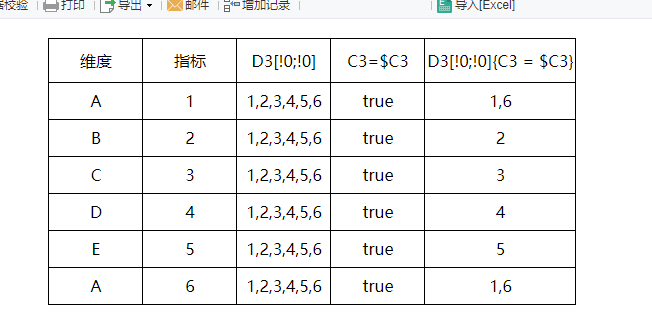

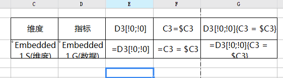

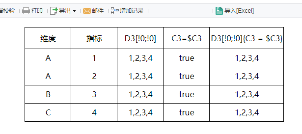

公式如图所示,但是从数据集中取数据和EXCEL导入数据。得到的结果完全不同。数据集结果:image.pngEXCEL导入结果:image.png这是为啥。。。

我测试,空数据导入excel,就是你提的效果,原来扩展6行,导入小于6行,就和直接扩展出来效果一样,你的第一个图
如果扩展出2行,导入4行,就会前两行准确,后扩展的有问题
应该是层次左边支持默认扩展计算,导入后的扩展计算是有问题的
