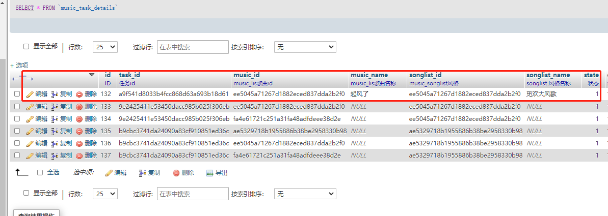

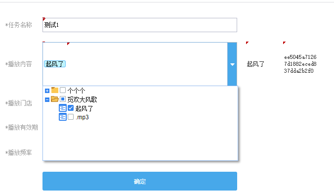

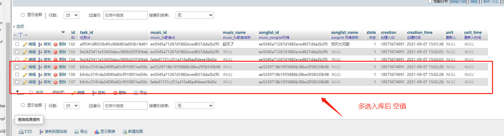

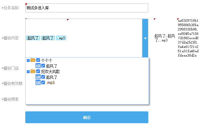

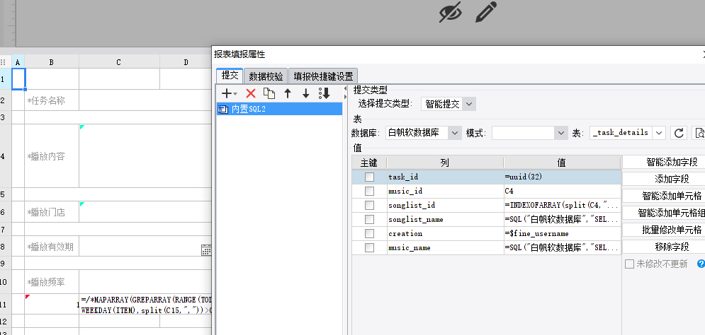

image.pngimage.png各位大佬,我想实现的需求是下拉树控件 多选后提交入库 实现上面的需求, 现在是 单选一个的话 是实现入库的,  如果一旦多选后, 就返回空值image.png多选后入库image.png请问各位大佬, 入库公式应该怎么设置image.png
任务.cpt 附件已上传 ,那位大佬指点一下 或者给点思路 尝试过结果返回层次路径 但是入库的同一个字段下的

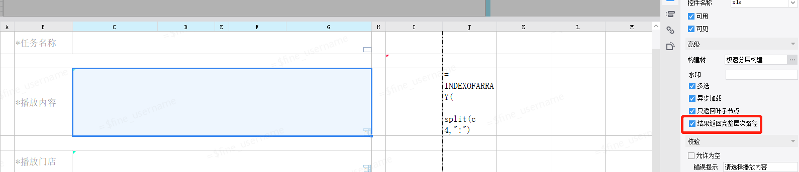

在下拉树控件中,如果没有勾上“结果返回完整层次路径”时,只会返回一个值哦
勾选后再取值,公式可以取出来的
  • 聪葱 聪葱(提问者) 勾上了 也是只有返回第一个
    2021-09-07 16:19
  • Moki_min Moki_min 回复 聪葱(提问者) 极速分层构建多选确实不好取值,你用普通分层构建吧,要多弄几个数据集,麻烦一些; https://help.fanruan.com/finereport/doc-view-2377.html
    2021-09-07 17:35

给个思路,先选择完整路径,然后split分割纵向扩展
,然后每一个完整路径,想办法截取第一个,第二个,第三个第四个值这种···,然后对应提交入库
