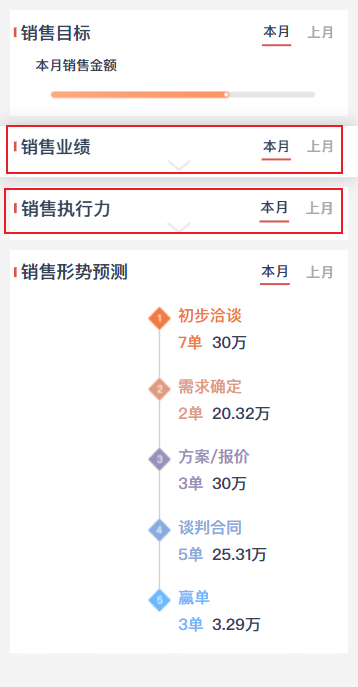

设计器dome文件下的组件测试报表,这个报表中有的报表块只显示一部分,可通过上下箭头收放,上下箭头我看到是用条件属性做的,报表块只显示一部分且可收放是哪里配置的,我没找到,求指点。

这个东西吗 https://help.fanruan.com/finereport/doc-view-3643.html

也一样是条件属性啊,箭头两个一上一下,超链接当前决策报表对象,然后条件属性按照超链接传的参数做隐藏或者展示,例如默认展示的时候,参数为1,页面数据为条件属性参数<>1的时候,行高为0; 然后超链接传参,参数值2,条件属性一样判断,结合使用
  • 斗尊强者恐怖如斯 斗尊强者恐怖如斯(提问者) 你说的这个方法我理解,但是demo上不是这样实现的,页面效果和条件属性隐藏列也不同,我就是想指导demo是使用哪种方式实现的,我想学习一下
