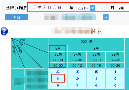

因为第36周存在跨月问题, 怎么正确筛选出子报表的数据已经困扰我很久了.

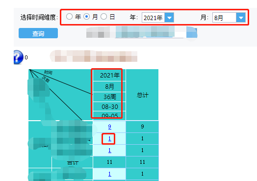

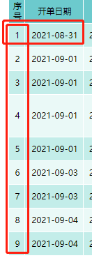

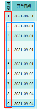

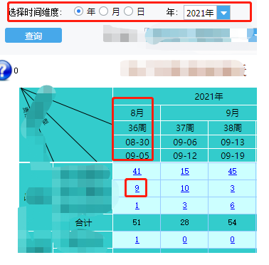

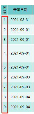

现在的问题是, 不管选择哪个时间维度(包括21年8, 9月以及21年全年), 点击36周的数据明细都是显示36周所有的(即8, 9月的)数据.
而我想要的效果是: 时间维度21年9月, 36周数据理论显示8条(9月的), 就显示8条数据. 21年8月,36周数据理论显示1条(8月的), 就显示1条数据. 时间维度是21年全年, 36周数据理论显示9条(8, 9月的), 就显示9条数据
网络报表需要怎么设置时间上的参数才能正确筛选出数据? 或者有什么其他设置办法?
