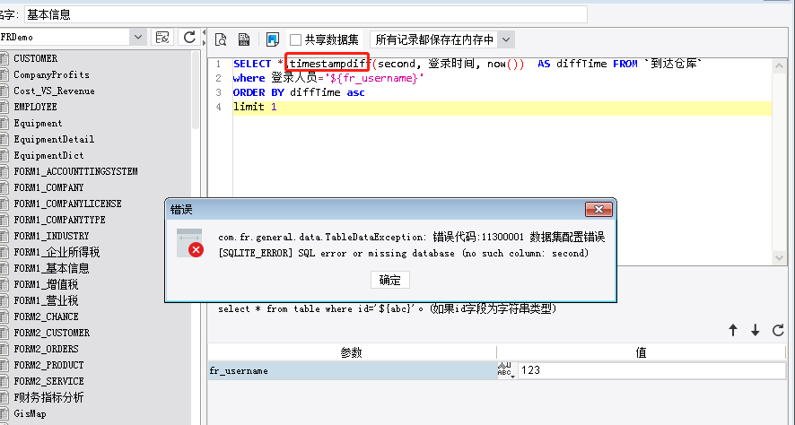

timestampdiffmysql可以用这个函数取间隔,那sqllite用什么函数
timestampdiff  mysql可以用这个函数取间隔,那sqllite用什么函数取间隔呢?

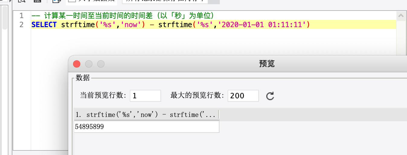

-- 计算某一时间至当前时间的时间差(以「秒」为单位)
SELECT strftime('%s','now') - strftime('%s','2020-01-01 01:11:11')
