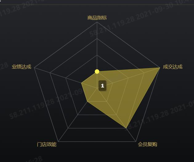

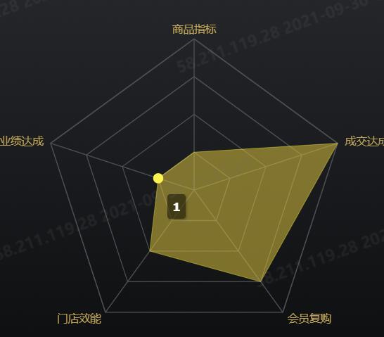

雷达图的实际值如何用显示值代替显示
我想让他提示这个1对应的值那一列,如果把数据显示直接换成值得话,那么图表实现变化的样子客户是不想要的

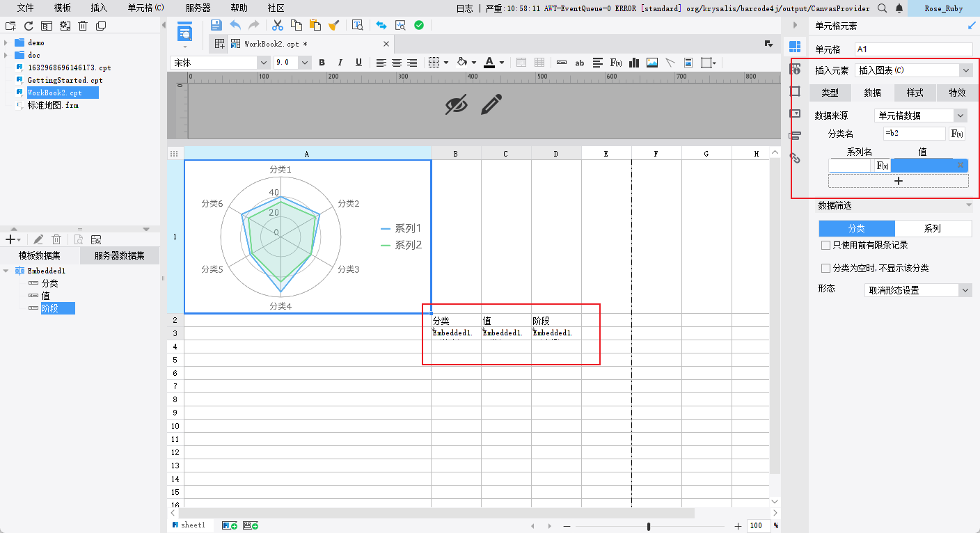

把数据拖到单元格里,雷达图里用单元格数据源。如果是决策报表,那么单元格数据源的公式为报表块名称~单元格,如报表块report0,分类在A1单元格,那么图表的分类为report0~A1,其他值同理

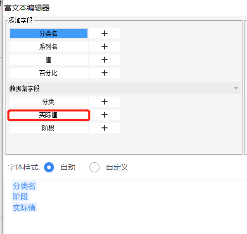

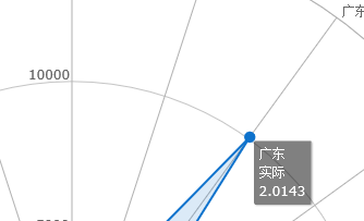

直接用数据集数据,系列名用【阶段】字段,然后把【值】这个字段名换下,别用【值】这个名字,不然在富文本里面系统会默认为取数用的阶段值

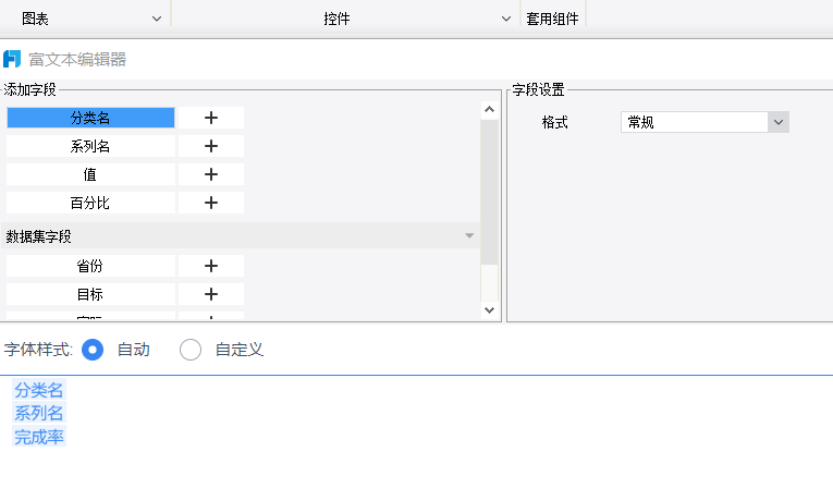

数据点内容用富文本编辑,然后只取你需要的显示值。
