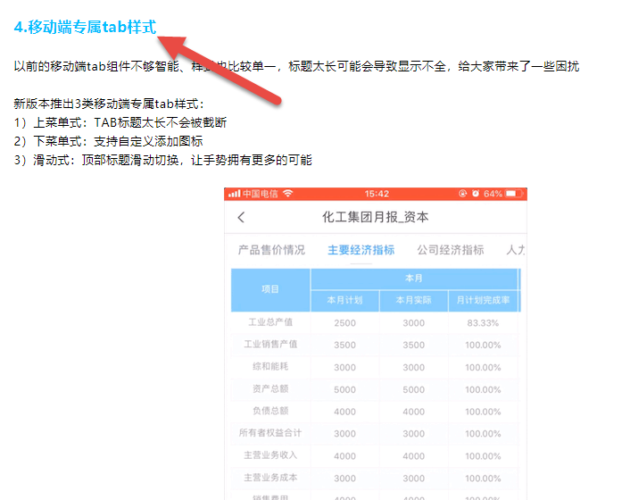

在这篇《APP10.2发布,七大功能更新》中谈到的“4.移动端专属tab样式”是一个插件吗?怎么使用
在这篇《APP10.2发布,七大功能更新》中谈到的“4.移动端专属tab样式”是一个插件吗?怎么使用呢?望朋友们指点
http://bbs.fanruan.com/thread-123392-1-1.html

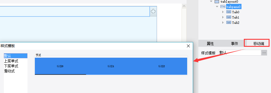

FineReport10.0决策报表中tab组件的新样式,只能用于移动端,需要切换到移动端标签页才可以使用,使用方法与原来的tab组件类似

看错了 这个不是插件 是一个新功能

  • alu alu(提问者) 这个新功能在什么版本的设计器中使用?怎么用呢?
    2019-05-10 14:45
  • 孤陌 孤陌 回复 alu(提问者) 是新版本的APP 就有 可以选择的
    2019-05-10 14:47
Doctor_WeiLv7中级互助
发布于2019-5-10 14:40(编辑于 2019-5-10 14:51)
设计器中和之前一样,只是新版本的app会解析成不一样的展现形式
不需要你操作其他的
