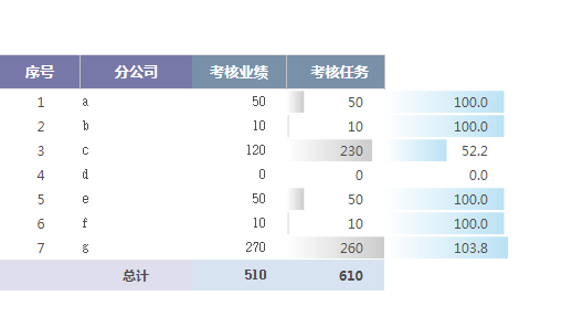

这个进度条插件为什么在“达成率”一列不能显示?
进度条1.cpt
https://market.fanruan.com/plugin/602
FineReport alu 发布于 2019-5-10 15:09 (编辑于 2019-5-10 16:05)

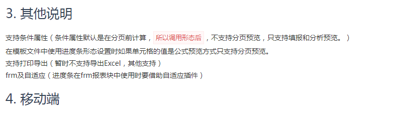

主要是你怎么设置的?
你没有看  插件帮助文档吗  最大值需要你设置  你可以设置公式
不会导出内置数据集模板 我给你设置一下
  • alu alu(提问者) 附件已经上传,麻烦给看看
    2019-05-10 16:06
  • 孤陌 孤陌 回复 alu(提问者) 用公式做的 只能用分页预览

  • 孤陌 孤陌 回复 alu(提问者) 如果要填报预览也可以 需要公式单元格删了 插入考核任务数据列 然后在高级自定义显示里 写公式 IF($$$ = 0, 0, F6 / $$$) 就好 了
    2019-05-10 16:42
  • alu alu(提问者) 回复 孤陌 用公式做的 只能用分页预览——明白了!非常感谢!
