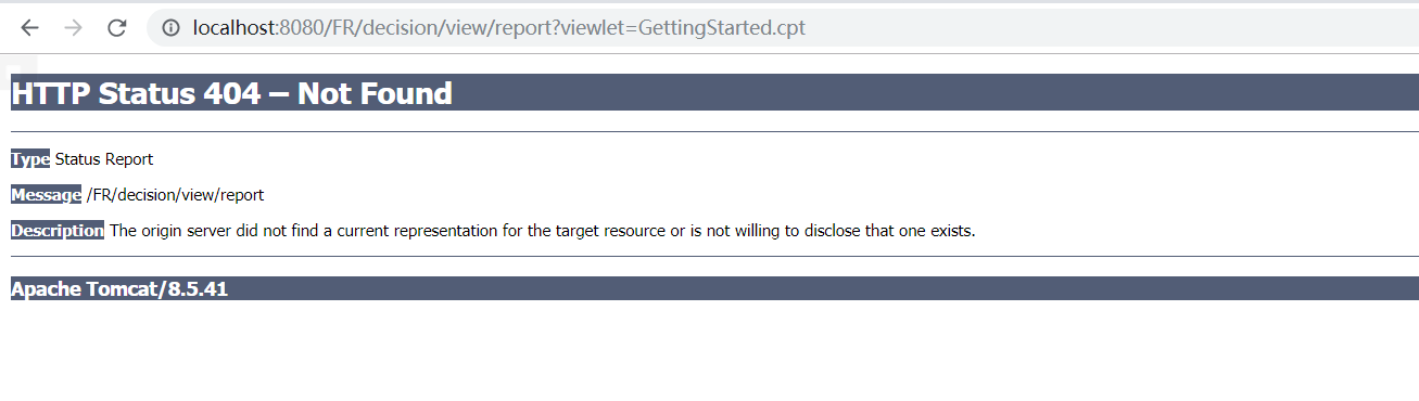

部署tomcat出现404
FineReport 603594138 发布于 2019-5-22 16:45

JBadminLv3初级互助
发布于2019-5-23 10:10(编辑于 2019-5-23 10:12)
  • 603594138 603594138(提问者) 我又重新装了一边tomcat也放进去了,名字也没改了,依然是404
    2019-05-23 11:18
  • JBadmin JBadmin 回复 603594138(提问者) 能远程不? 加我QQ87013316
    2019-05-23 11:19

PoseidonLv5高级互助
发布于2019-5-22 16:56
1、先访问localhost:8080,看tomcat是否正常启动;
2、确认项目是否改名为FR了;
3、查看TOMCAT日志

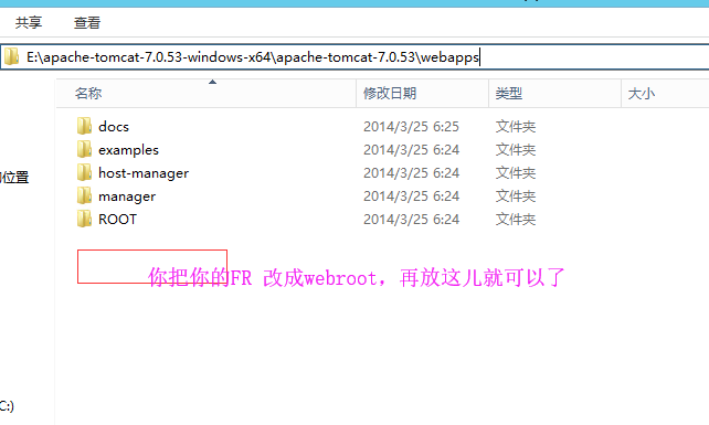

Kevin-sLv7中级互助
发布于2019-5-22 22:38
你得把FR改成webroot,否则识别不了,应该就可以了
  • 603594138 603594138(提问者) 我又重新装了一边tomcat,也放进去了,webroot名字也没改了,依然是404
    2019-05-23 11:18
