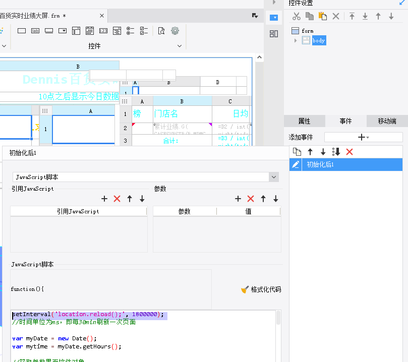

尘埃。Lv2初级互助
发布于2019-5-29 08:42
我解决这个问题的方法是,半小时刷新一席我的大屏。你可以考虑一下我的思路。
setInterval('location.reload();', 1800000);
如果解决了您的问题,请及时采纳,系统会为您增加20信用分哦,...
另外小弟混口饭吃不容易,就指望你这个采纳呢...
