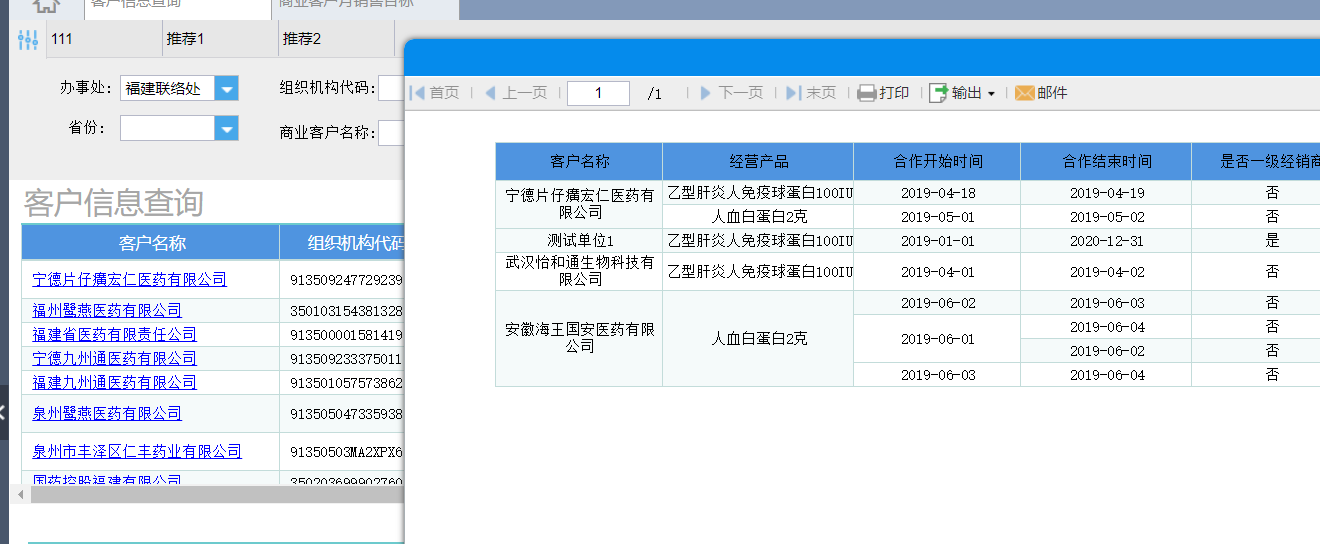

如何做到点击单元格文字弹出新窗口,使新窗口显示内容与点击事件内容相匹配,点击客户后弹出对应客户信息

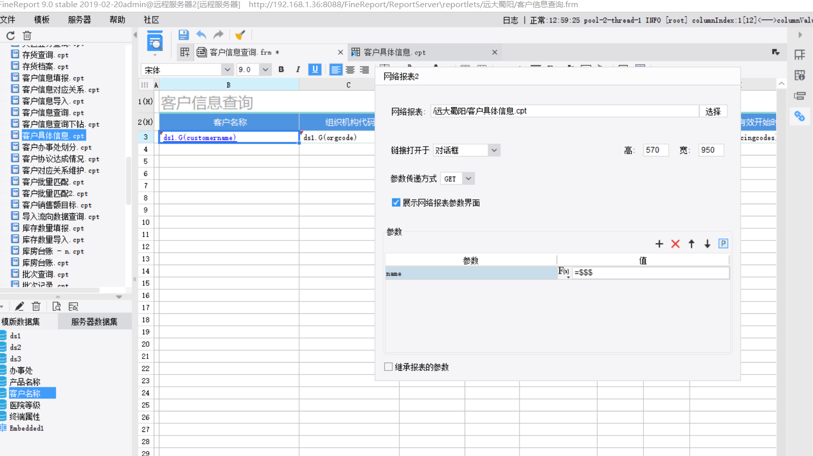

客户具体信息超链接表数据查询里面 where 客户名称='${name}'
或者超链接表的客户名称单元格添加过滤,客户名称=$name
