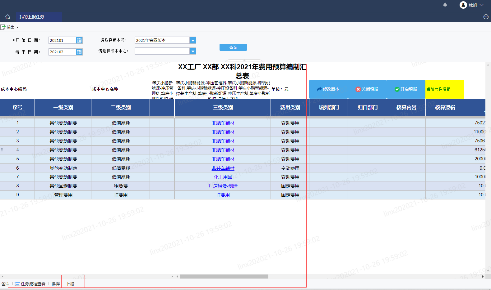

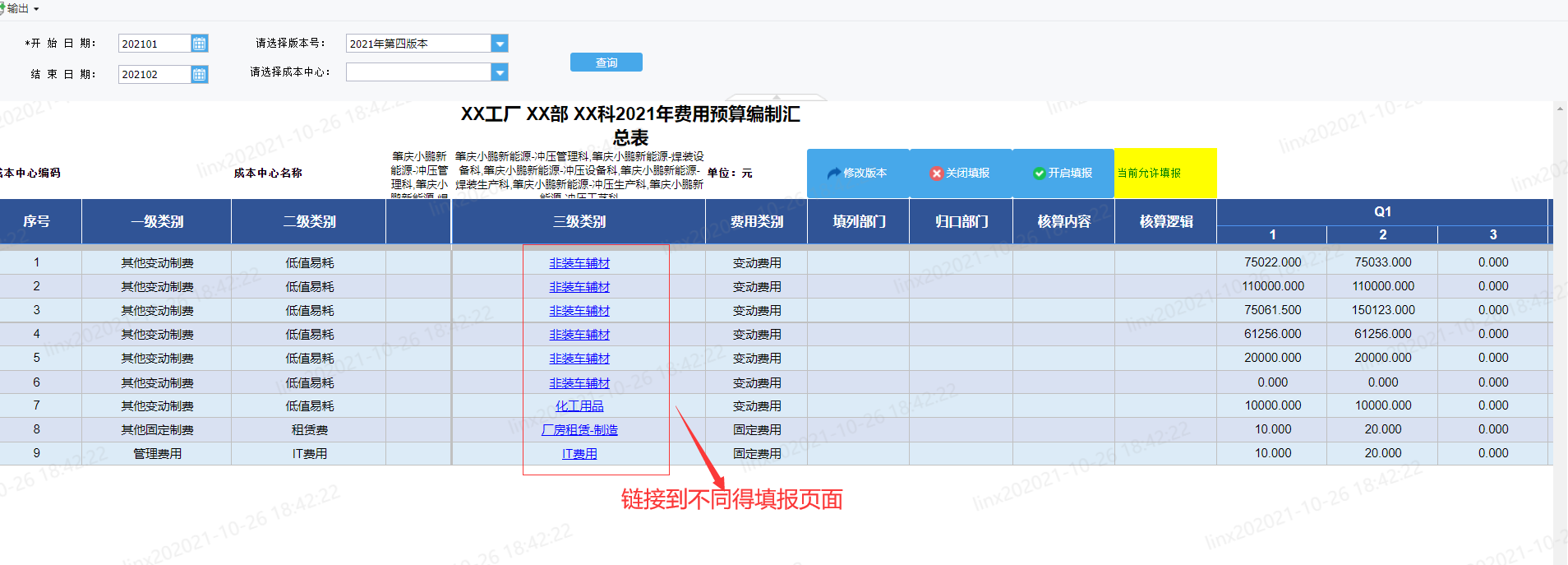

我有一个总览页面,根据三级类别去超链接到不同填报页面,我多级上报得时候要用总表页面,超链接到不同表中去进行上报,有方法可以实现么?如果一个填报页面一个填报页面得去设置,类别有80+,不方便去设置,或者有没有其他得思路可以去实现
FineReport Leonard.Lin 发布于 2021-10-26 18:57 (编辑于 2021-10-26 20:00)

超链接加参数,传递参数到子页面中,这样你的子填报页面就需要花点心思制作了,这样的话,子模板只需要一个。
  • Leonard.Lin Leonard.Lin(提问者) 现在是在上报页面中点击超链接穿透到子页面中,子页面没有上报按钮,这个有办法么
    2021-10-26 19:52
shirokoLv6资深互助
发布于2021-10-26 19:55
https://help.fanruan.com/finereport/doc-view-1942.html
参考这个,虽然是图表的。
主要思路是用js做超链接,就可以去判断不同条件用不同链接
