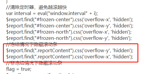

隐藏滚动条以后怎么使内容填充到滚动条的区域?不然不好排版
隐藏滚动条并且自动滚动的js:
setTimeout(function() {
AutoScroll(["REPORT0", "REPORT4", "REPORT5"]);
//定义需要跑马灯效果的报表块名字,兼容大小写
}, 2000);

就是这里再加上宽度为0的设置
  • 普普通通的len 普普通通的len(提问者) 就是隐藏掉滚动条以后滚动条的区域就会空白 不好用来对齐
    2021-10-28 11:10
  • 吾姓独孤 吾姓独孤 回复 普普通通的len(提问者) 前面加一列和滚动条差不多宽的呢
    2021-10-28 11:11
  • 普普通通的len 普普通通的len(提问者) 回复 吾姓独孤 这样不是更不好对其了吗 就算报表块贴合边界 隐藏掉滚动条以后就会有一大块空白
    2021-10-28 11:13
  • 吾姓独孤 吾姓独孤 回复 普普通通的len(提问者) 那中间再设置下滚动条的宽度为0呢你试试
    2021-10-28 11:16
  • 普普通通的len 普普通通的len(提问者) 回复 吾姓独孤 请问滚动条的名称是什么?$report.find(\"#webkit-scrollbar\").css(\'width\',\'0px\')这样不行....
    2021-10-28 11:48
