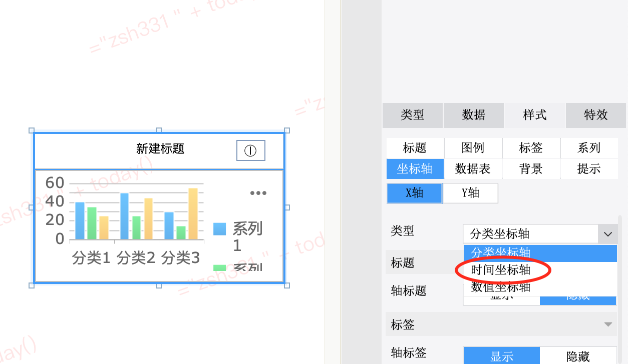

如图,我做出来的X轴标签最小值与Y轴的标签都在同一垂直线上了,我想做成图2的样子,X轴标签移到 0 右侧

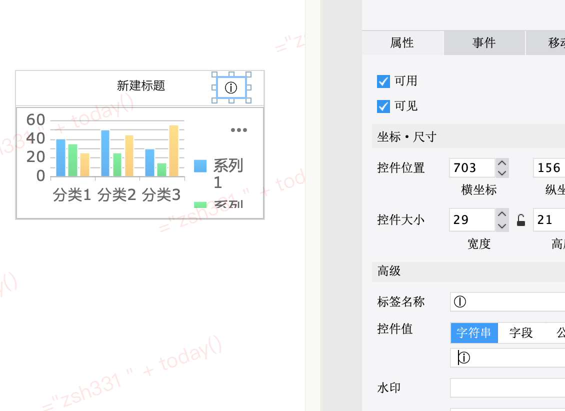

然后想问一下,报表块标题栏这个提示信息符号是怎么打出来的(是文字符号还是个图片呢)谢谢

第一问:X轴别选择「时间坐标轴」即可;-- 选择「时间坐标轴」的话,就是从0值开始…
第二问:组件重叠,上面用一个文本控件,控件值-找一个「特殊符号」放进去-- 特殊符号自己去网上找即可!
-- 决策报表组件本地可复用和「重叠」-https://help.fanruan.com/finereport/doc-view-1968.html
  • Leou Leou(提问者) 你好,关于横坐标这个,我是默认的“分类坐标轴”,并没有选择时间坐标轴,还是那样的
    2021-11-15 09:26
  • zsh331 zsh331 回复 Leou(提问者) 更新下版本-升级指南-https://help.fanruan.com/finereport/doc-view-1163.html
