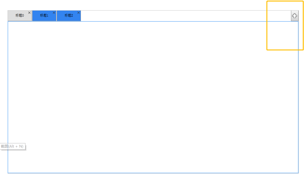

以前做的模板,这个加号被隐藏了,该怎么添加一个tab页呢

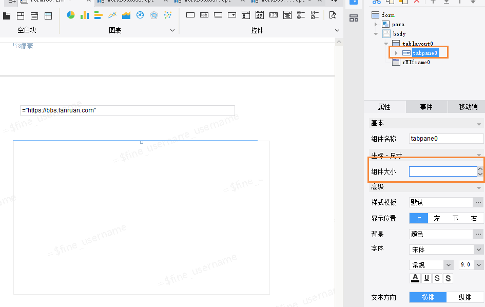

看下,是不是这边设置后0,或者空白,给一个数值,试试
  • 用户22862280 用户22862280(提问者) 好的
    2021-11-26 10:36
  • 用户22862280 用户22862280(提问者) 是设置的空,但每个tab块里面是rhlframe控件,这是什么
    2021-11-26 10:40
  • snrtuemc snrtuemc 回复 用户22862280(提问者) 盖一个数值,默认是36,就有加号了,新增后,到时再改成0就可以了
    2021-11-26 10:41
  • 用户22862280 用户22862280(提问者) 回复 snrtuemc rhlframe这个控件是什么,可以写决策报表路径的
    2021-11-26 10:42
  • snrtuemc snrtuemc 回复 用户22862280(提问者) 那个是网页框,在决策报表中使用网页框控件-https://help.fanruan.com/finereport10.0/doc-view-1300.html
    2021-11-26 10:44

你这个tab这一块高被设置0了,你检查一下,设置一下高就显示出来了,就可以加tab块了
