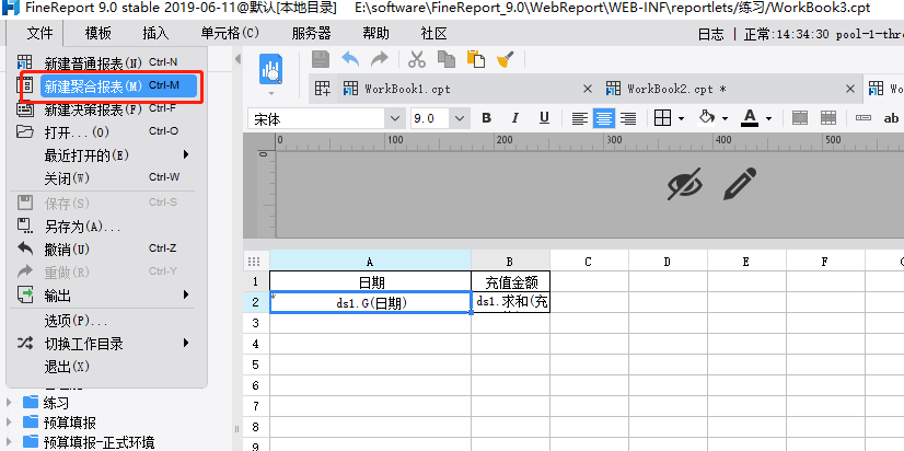

LTC朝Lv6高级互助
发布于2021-11-29 14:35(编辑于 2021-11-29 14:36)
用聚合报表
  • 柒仔 柒仔(提问者) 使用聚合报表的话改动量现在是在是接受不了,还有一点就是时间有点紧,着急还有一个月基本就要上线了
    2021-11-29 14:40
