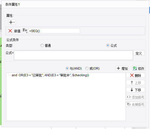

条件属性中加添序号的问题
第一张图是checkbox控件,当我勾选审批中的时候$checking的值是true
第二张图是E3单元格存在的值,只有“审批中”和“已审批”
第三章图是A3单元格的条件属性
最后一张图是结果图,SEQ()没有执行
哪位大佬可以帮我看看吗?

吾姓独孤Lv6高级互助
发布于2021-12-7 14:23
你第一个A3左父格设置了后面的B3了么
  • 用户62825270 用户62825270(提问者) 是的,A3的父格如果设置E3,就出现了死循环
    2021-12-07 14:31
  • 用户62825270 用户62825270(提问者) 我将A3的父格设置E3,然后C3默认B3,B3设置为无,死循环消除,但是SEQ函数仍然没有执行
    2021-12-07 14:47
  • 吾姓独孤 吾姓独孤 回复 用户62825270(提问者) 方便远程么 qq2601106956
    2021-12-07 14:48
  • 吾姓独孤 吾姓独孤 回复 用户62825270(提问者) 你发下你最后的那个公式,自己采纳下吧~
    2021-12-07 15:24
  • 简单发髻 简单发髻 回复 吾姓独孤 额,我把公式发出来,然后还是采纳大佬的回答吧。非常感谢可以远程帮我解决这个问题
    2021-12-07 15:26
简单发髻Lv4见习互助
发布于2021-12-7 15:28
问题已经解决,在经过 评论区大佬“吾姓独孤”的指点,最后的公式出来了:OR(AND(E3 = "已审批", !$checking), AND(E3 = "审批中", $checking))
