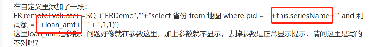

图表自定义提示不显示
在自定义里添加了一段:
FR.remoteEvaluate('=SQL("FRDemo","'+"select 省份 from 地图 where pid = '"+this.seriesName+"' and 利润额 ='"+loan_amt+"' "+'",1,1)')
这里loan_amt是参数,问题好像就在参数这里,加上参数就不显示,去掉参数是正常显示提示,请问这里是写的不对吗?
FR.remoteEvaluate('=SQL("FRDemo","'+"select 地区 from 雇员 where 国家 = '"+this.seriesName+"' and 雇员ID ='"+$em_id+"' "+'",1,1)')
加上$也不行

自定义标签也能直接执行参数,只是拼接错误
这样的拼接方式相当于将loan_amt拼接到了公式外部,与this.seriesName同一个层级,所以获取不到
应该将loan_amt拼接到公式内部,如下:加两个斜杆即可
FR.remoteEvaluate('=SQL("FRDemo","'+"select 省份 from 地图 where pid = '"+this.seriesName+"' and 利润额 ='\"+loan_amt+\"' "+'",1,1)')
